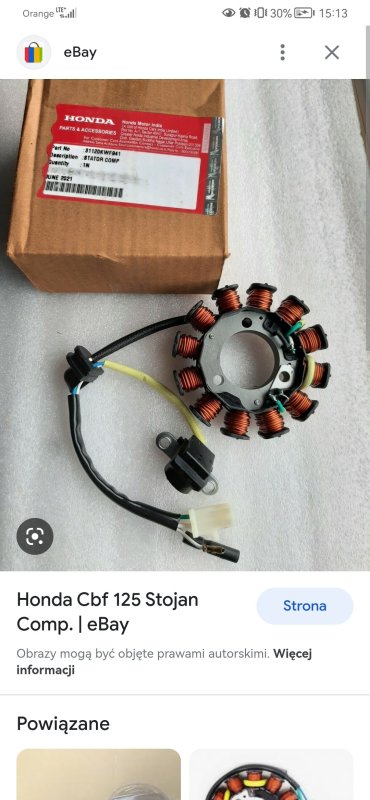

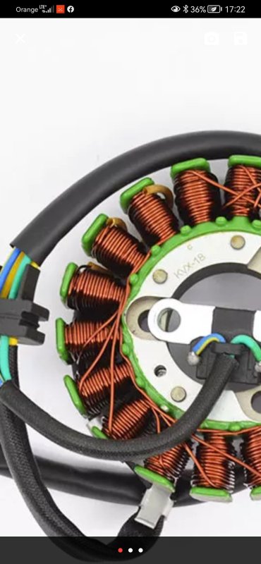

dodo951 Opublikowano 30 Grudnia 2022 Udostępnij Opublikowano 30 Grudnia 2022 (edytowane) Witam, Zakupiłem silnik od nowszej cbf 125 nie wiedząc o tym, że różni się wtyczka od alternatora. Stojan od starego silnika nie pasuje. Czy można przerobić nowa wtyczkę by móc się podłączyć? Nie spali elektryki? Poniżej dodaje zdjęcie wtyczek z nowego i starego silnika. Pierwsze zdjęcie nowa wtyczka, nowszy silnik. Drugie zdjęcie stara wtyczka, starszy silnik. Edytowane 30 Grudnia 2022 przez dodo951 Cytuj Odnośnik do komentarza Udostępnij na innych stronach Więcej opcji udostępniania...
Adam M. Opublikowano 30 Grudnia 2022 Udostępnij Opublikowano 30 Grudnia 2022 Na pewno mozna przelozyc same plastikowe obudowy wtyczek, jesli kable kolorami beda sie zgadzaly ze starego stojana do nowej wtyczki. Cytuj Odnośnik do komentarza Udostępnij na innych stronach Więcej opcji udostępniania...
Stefan Kowalski Opublikowano 1 Stycznia 2023 Udostępnij Opublikowano 1 Stycznia 2023 Kolory nie muszą się zgadzać. Trzy grubsze przewody to uzwojenie stojana, prawdopodobnie w jednym przypadku są żółte a w drugim białe. Dwa cieńsze przewody to impulsator zapłonu. Śmiało możesz przerabiać wtyczki i nic nie powinno się uszkodzić. W końcu obie te prądnice pracują przy napięciu 12V i nie może być między nimi istotnych różnic. Cytuj Odnośnik do komentarza Udostępnij na innych stronach Więcej opcji udostępniania...

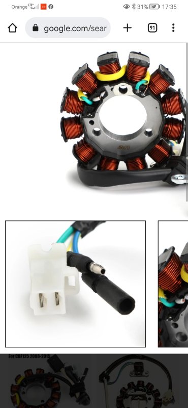

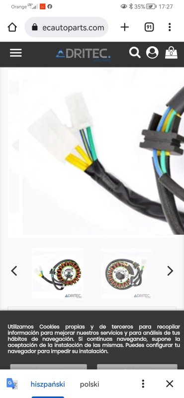

dodo951 Opublikowano 2 Stycznia 2023 Autor Udostępnij Opublikowano 2 Stycznia 2023 (edytowane) Ok, dzięki bardzo Mam jeszcze jedno pytanie. W nowym silniki wychodza 3 przewody od stojana zakończone wtyczka 3 piny. W starym również wychodzą 3 przewody lecz zakończone są kostka 2 pinowa . Przy zamianie wtyczek jeden kabel zostawić luźny, czy połączyć ze sobą kable przed podłączeniem do kostki? Poniżej załączę zdjęcia stojana z bliska Nowy-widać jak wychodzą 3 żółte ze stojana i zakończone są kostka 3 pinowa Stary-tutaj widzimy jak wychodzą równiez 3 (2 zielone i biały), natomiast przy kostce mamy zielony i biały 2 piny Edytowane 2 Stycznia 2023 przez dodo951 Cytuj Odnośnik do komentarza Udostępnij na innych stronach Więcej opcji udostępniania...
Stefan Kowalski Opublikowano 2 Stycznia 2023 Udostępnij Opublikowano 2 Stycznia 2023 Jeśli przy starym stojanie wychodzą z prądnicy 2 przewody to była to prądnica jednofazowa. oznacza to że do nowej prądnicy trzeba zamontować nowy regulator ładowania, taki 5 przewodowy. Cytuj Odnośnik do komentarza Udostępnij na innych stronach Więcej opcji udostępniania...
