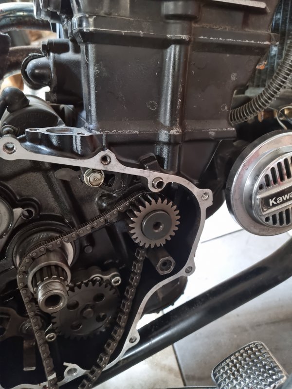

pkali360 Opublikowano 6 Lipca 2022 Udostępnij Opublikowano 6 Lipca 2022 Witam, czy ktoś wie czy w tym motocyklu ( rocznik ok 91 ) tryb wału ten widoczny na zdjęciu przed łańcuszkiem jest na klinie ? Potrzebuje wymienić łańcuszek, a kupiłem już zakuty więc trzeba to ściągnąć. Zdjęcie poniżej. Cytuj Odnośnik do komentarza Udostępnij na innych stronach Więcej opcji udostępniania...
MłodyWilk22 Opublikowano 6 Lipca 2022 Udostępnij Opublikowano 6 Lipca 2022 (edytowane) Przerabiałem temat... Zębatka jest wprasowana na stałe Tylko rozkuty łańcuch wchodzi w grę... Ewentualnie rozpolowienie silnika 🤪 Edytowane 6 Lipca 2022 przez MłodyWilk22 Cytuj Odnośnik do komentarza Udostępnij na innych stronach Więcej opcji udostępniania...
