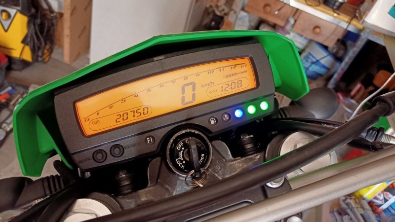

mmklx250 Posted June 23 Share Posted June 23 Witajcie Wczoraj mój motor nie chciał odpalić (słaby akumulator). Chciałem mu dać iskrę z akumulatora samochodowego (też 12V) ale to nic nie dało (nie odpalił). Co gorsza, (na 99% po próbie z akumulatorem samochodowym) po przekręceniu kluczyka w stacyjce nie działają światła, kierunki, światło stopu, kontrolki na desce rozdzielczej od świateł nie gasną (zdjęcie) i moto nie odpala. Czy ktoś z was spotkał się z taką awarią? Bezpieczniki są ok (sprawdziłem). Proszę was o pomoc.https://prnt.sc/SgL61RE01ZuBhttps://youtu.be/NhWngYchXfs Vid20220623103215-1.m4v Quote Link to comment Share on other sites More sharing options...
Adam M. Posted June 24 Share Posted June 24 Sprawdz bezpieczniki, jesli jest zwarcie w aku, to nie odpali z zadnych kabli, najpierw trzeba go wymienic. Quote Link to comment Share on other sites More sharing options...
mmklx250 Posted June 27 Author Share Posted June 27 przewód od masy i sprawa rozwiązania, przylutowany przykręcony i wszystko śmiga jak wcześniej Quote Link to comment Share on other sites More sharing options...
