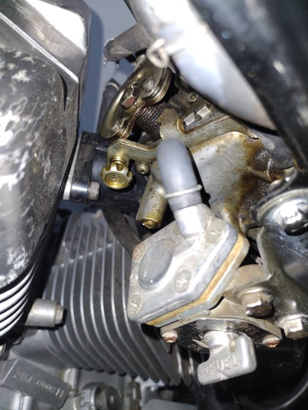

c00rat Opublikowano 5 Czerwca 2022 Udostępnij Opublikowano 5 Czerwca 2022 Hej. Yamaha Virago XV 250. nie mam pojęcia oco chodzi, może to coś oczywistego o czym nie wiem ale jestem nowy w temacie i niech mnie ktoś oświeci. Na wale zaciągającym linkę gazu, gaźniku i miejscach obok pojawiła się pomarańczowa substancja przypominająca olej. Wiem, że olej przy gaźniku to bezsens ale byłbym wdzięczny za jakieś wytłumaczenie. Cytuj Odnośnik do komentarza Udostępnij na innych stronach Więcej opcji udostępniania...
Stefan Kowalski Opublikowano 5 Czerwca 2022 Udostępnij Opublikowano 5 Czerwca 2022 Prawdopodobnie to olej z odmy silnika. Pojawia się przy zużyciu silnika. Sprawdź czy nie jest zaolejony filtr powietrza. Cytuj Odnośnik do komentarza Udostępnij na innych stronach Więcej opcji udostępniania...
c00rat Opublikowano 5 Czerwca 2022 Autor Udostępnij Opublikowano 5 Czerwca 2022 Filtr był czysty. Czy to wyklucza tę opcję? Cytuj Odnośnik do komentarza Udostępnij na innych stronach Więcej opcji udostępniania...
artu3131 Opublikowano 5 Czerwca 2022 Udostępnij Opublikowano 5 Czerwca 2022 Nie wymieniałeś czasami oleju, albo dolewałeś? Jak jest ponad stan to może odmą dmuchać.Wysłane z iPhone za pomocą Tapatalk Cytuj Odnośnik do komentarza Udostępnij na innych stronach Więcej opcji udostępniania...
