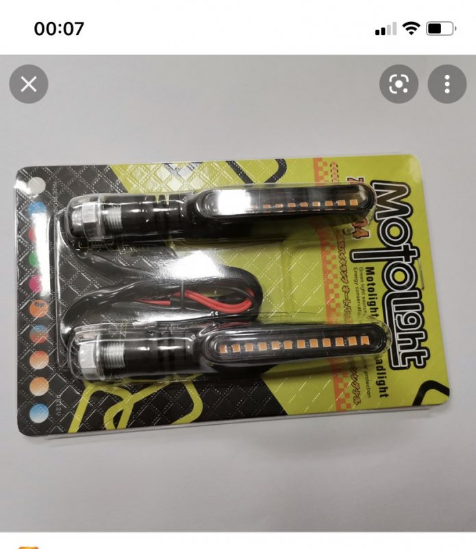

Kacperek7930 Opublikowano 17 Marca 2022 Udostępnij Opublikowano 17 Marca 2022 Witam, pisze w sprawie zmiany zwykłych kierunkowskazów na Led(opływowe), po podłączeniu ich do wtyczki nie działają, w czym szukać przyczyny, co w razie czego do kupić? Cytuj Odnośnik do komentarza Udostępnij na innych stronach Więcej opcji udostępniania...

Kacperek7930 Opublikowano 17 Marca 2022 Autor Udostępnij Opublikowano 17 Marca 2022 (edytowane) 2 godziny temu, rogger napisał: 1 ważna jest polaryzacja czyli gdzie plus a gdzie minus ( masa) 2 kupić przerywacz dostosowany do led 1 podłączyłem chyba dobrze , bynajmniej tak mi się wydaje . Ale zero reakcji 😕 2 przerywacz tzn? Podłączyłem jeden kierunek ledowy do akumulatora z wkrętarki i wtedy działało wszystko , wydaje mi się ,że trzeba kupić jakiś przekaźnik ,żeby przekazać większa moc z motoru do kierunku . Niestety nie mam nic na pudełku ile kierunki maja V , ponieważ dostałem je od poprzedniego własciciela . A kierunki wyglądają tak: Edytowane 17 Marca 2022 przez Kacperek7930 Cytuj Odnośnik do komentarza Udostępnij na innych stronach Więcej opcji udostępniania...

Kacperek7930 Opublikowano 18 Marca 2022 Autor Udostępnij Opublikowano 18 Marca 2022 3 godziny temu, nazirro napisał: Sprawdź bezpiecznik, bo może zrobiłeś gdzieś zwarcie. Czy te kierunkowskazy mają wtyczki, czy konektory? Konektory , ale chodzi o to że normalne kierunki działają jak trzeba , a te ledwo kicha totalna Cytuj Odnośnik do komentarza Udostępnij na innych stronach Więcej opcji udostępniania...
nazirro Opublikowano 18 Marca 2022 Udostępnij Opublikowano 18 Marca 2022 Podłącz najpierw jeden ledowy a resztę zostaw zwykłe i sprawdź co się dzieje. Spróbuj w tym ledowym zamienić bieguny. Cytuj Odnośnik do komentarza Udostępnij na innych stronach Więcej opcji udostępniania...
Kacperek7930 Opublikowano 18 Marca 2022 Autor Udostępnij Opublikowano 18 Marca 2022 48 minut temu, nazirro napisał: Podłącz najpierw jeden ledowy a resztę zostaw zwykłe i sprawdź co się dzieje. Spróbuj w tym ledowym zamienić bieguny. Dobra sprawdzę to , jak nie pójdzie to podeśle Filmik jak to wyglada u mnie i może coś poradzisz. 5 godzin temu, nazirro napisał: Podłącz najpierw jeden ledowy a resztę zostaw zwykłe i sprawdź co się dzieje. Spróbuj w tym ledowym zamienić bieguny. Podłączyłem i tylko mrugają 3 diody, podłączyłem do akumulatora ładnie płynie wszystko , trzeba do tego jakiś przekaźnik? 4 godziny temu, Kacperek7930 napisał: Dobra sprawdzę to , jak nie pójdzie to podeśle Filmik jak to wyglada u mnie i może coś poradzisz. Podłączyłem i tylko mrugają 3 diody, podłączyłem do akumulatora ładnie płynie wszystko , trzeba do tego jakiś przekaźnik? Doczytałem ,że te kierunki tez są 12V akumulator tez tak pokazuje Cytuj Odnośnik do komentarza Udostępnij na innych stronach Więcej opcji udostępniania...
