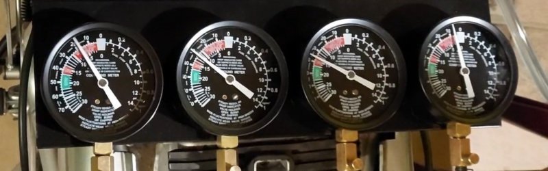

4. Synchronizacja gaźników zgodnie z manualem. Wężyk od AIS z 4 gaźnika odpięty i zaślepiony, podpięte wakuometry, moto odpalone i dobrze zagrzane obroty ok. 1000 praca silnika nieregularna.

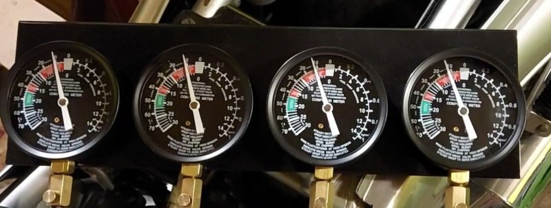

Po synchronizacji
Silnik pracuje ładnie, obroty ok 1000 tylko zastanawia mnie jedna rzecz a mianowicie :
Według manuala wartość podciśnienia powinna wynosić 230 - 250 mmHg a u mnie po synchronizacji wynosi ok. 120 mmHg. I teraz mam dylemat czy coś jest nie tak przy moto ? Czy może źle przeprowadziłem synchronizację ?

w całym procesie serwisu gazników nie widze ustawienia poziomu paliwa, po 2 wszelkie klejenia nie zdadzą egzaminu , musiałby to byc klej odporny na działanie benzyny, pozatym uważam najwazniejszę są stałe wartości podcisnienia, tą wartrość możesz zmienić zmniejszając obroty jałowe
Poziomu paliwa nie sprawdzałem, ale czy może to mieć wpływ na wartość podciśnienia? Silnik ładnie pracuje na obroty również ładnie wchodzi. Niski poziom paliwa w komorze pływaka może objawiać się podczas jazdy a nie podczas biegu jałowego, tak mi się wydaje.  Jesli chodzi o kroćce to jak napisałem wcześniej pęknięcia były jedynie powierzchowne i nie ma mowy o nieszczelnosci, po zamontowaniu testowałem je Plakiem.
Jeśli mam obecnie ok. 1000 obr. więc nie bardzo rozumiem jak mogę regulować nimi podciśnienia? Starając się ustawić podciśnienia rozreguluje obroty.
Ustaw obroty zgodnie z zaleceniami serwisówki, wykonaj synchro o jeśli wszystko ok to zapomnij o reszcie.
Tak jak kolega wyżej napisał. Najważniejsze aby podciśnienia były równe. A z wartościami to różnie bywa...
Jak silnik ładnie odpala i pracuje to znaczy ze jest OK...
