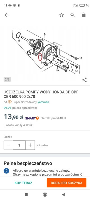

Kamillek02 Opublikowano 2 Kwietnia 2021 Udostępnij Opublikowano 2 Kwietnia 2021 Witam przyszedłem tutaj z prośbą aby pomóc mi szukać uszczelki do pompy wody, nigdzie nie mogę takiej znaleźć jedynie co to uszczelka pokrywy. Jest to numer 16 na poniższym zdjęciu Motocykl Honda Hornet 600 Cytuj Odnośnik do komentarza Udostępnij na innych stronach Więcej opcji udostępniania...
zielorz Opublikowano 2 Kwietnia 2021 Udostępnij Opublikowano 2 Kwietnia 2021 Zwykły oring spokojnie da radę:-) Cytuj Odnośnik do komentarza Udostępnij na innych stronach Więcej opcji udostępniania...
Qadrat Opublikowano 2 Kwietnia 2021 Udostępnij Opublikowano 2 Kwietnia 2021 (edytowane) Szukasz dokładnie tego oringu: https://www.maxibike.pl/pl/o-ring-32-95x2-62-honda-91302-mb0-013-p.html A na przyszłość: 1. Wchodzisz w ten katalog https://www.bike-parts-honda.com 2. Szukasz części 3. Wklepujesz w google numer tej części (akurat szukasz oringu o numerze 91302-mb0-013) 4. Przeglądasz wyniki wyszukiwania, części typu oringi itp. dostaniesz w polskich sklepach, jak nie to wysyłaj zapytania choćby do ww. sklepu, chłopaki coś ogarną. Jest jeszcze sklep motogar.pl, jak im podrzucisz numer części to załatwią na zamówienie, mi tak załatwiali uszczelniacze dyfra do 30 letniej Hondy. Edytowane 2 Kwietnia 2021 przez Qadrat Cytuj Odnośnik do komentarza Udostępnij na innych stronach Więcej opcji udostępniania...
