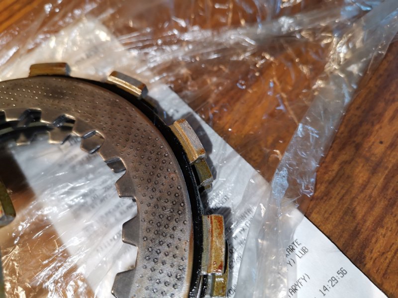

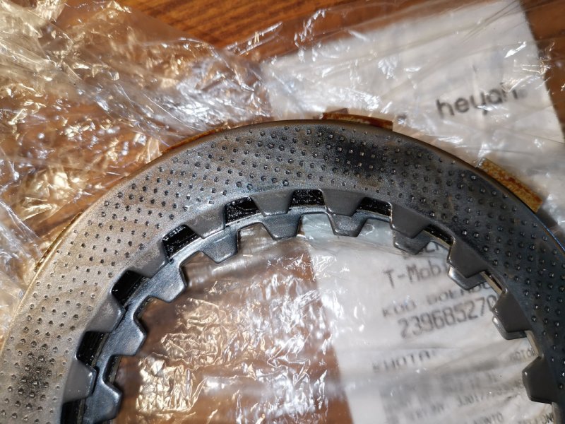

Prawa pokrywa silnika zdemontowana. Zdemontowałem docisk i pomierzyłem sobie sprężyny docisku. Wszystkie trzymają wymiar ponad limit serwisowy i są proste. Tarcze sprzęgłowe średnio trzymają wymiar około 4,05 mm, gdzie producent podaje limit serwisowy 3,6 mm. Powierzchnia cierna tarcz sprzęgłowych bez widocznych uszkodzeń. Widoczne są natomiast uszkodzenia powierzchni gdzie tarcze przylegają do zewnętrznego kosza sprzęgłowego. Przekładki proste, miejscami zmieniona barwa.

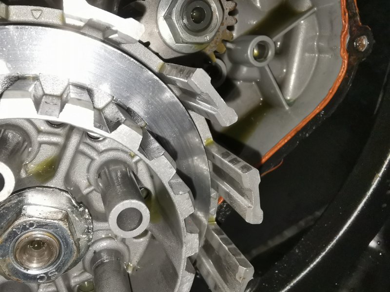

Kosz zewnętrzny - wybrana powierzchnia w miejscu przylegania tarcz sprzęgłowych. Wiem, że jest to problem, aczkolwiek wykluczam to jako powód stukania. Sam zewnętrzny kosz sprzęgłowy posiada luz osiowy, a także skośny. Kosz wewnętrzny - wyczuwalny jest bardzo niewielki luz osiowy oraz skośny.
Sam wałek, na którym osadzone jest sprzęgło siedzi sztywno na łożyskach w karterze.
Dla zobrazowania uszkodzeń wstawiam kilka zdjęć oraz film obrazujący luzy kosza zewnętrznego oraz wewnętrznego. Bardzo proszę o "wstępną" poradę, czy takie luzy i uszkodzenia mogą powodować objawy o których mowa, tj. stukanie, głośną pracę? Czy zasadne będzie - pomijając kwestie finansowe - nastawienie się na zamówienie nowego kosza sprzęgłowego? Po niedzieli zdejmę kosz zewnętrzny i wewnętrzny i dorzucę kolejne zdjęcia.

Kosz sprzęgłowy masz do roboty, sam dokładnie wskazałeś usterkę. Tarcze, przekładki i sprężyny również do wymiany. Pamiętaj, że sprężyny mają jeszcze jeden parametr, który się pomija - siła liniowego ugięcia, mierzona w niutonach. Sprężyna może wzorowo trzymać wymiar a na siłomierzu wyjdzie, że to śmietnik bo nie potrafi dać odpowiedniej siły.
  • Lubię to! 1
Dziękuję kolego za odpowiedź. Wygrzebałem w zbiorach starą literaturę, bodajże lata 70. Według limitów z tych materiałów (a to bez mała normy sprzed 50 lat) ten kosz sprzęgłowy to totalny szrot. Mało tego - przed chwilą odkryłem, że luz promieniowy zewnętrznego kosza sprzęgłowego jest jeszcze większy za sprawą obluzowanych nitów.
