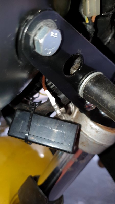

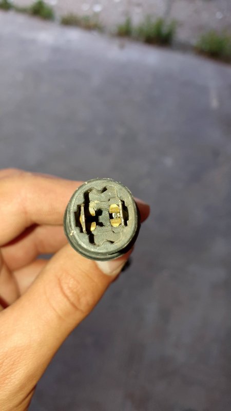

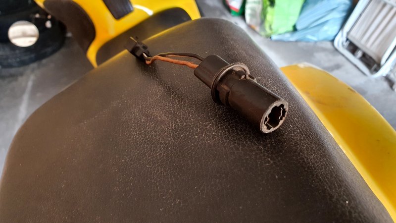

mchomsky Opublikowano 3 Czerwca 2020 Udostępnij Opublikowano 3 Czerwca 2020 (edytowane) Witam wszystkich, to mój pierwszy post na tym forum 🙂 Przechodząc do tematu, dziś postanowiłem w swojej Suzuki SV650S z 2005 zamontować nową lampę, Highway Hawk Cyclops z soczewką i ledowym ringiem, który robi za światło pozycyjne. Gdy podpiąłem wszystkie przewody, wywaliło mi główny bezpiecznik 30A pod siedzeniem. Lampa ogólnie posiada kostkę z 3 pinami + 1 brązowy przewód odpowiadający za światła pozycyjne LED. Okazało się, że problem występuje tylko wtedy, gdy podłączam kabel od ledów. Póki co ten kabel jak widać na zdjęciu mam odłączony i działają tylko światła mijania i drogowe. Na zdjęciach widać właśnie tą okrągłą wtyczkę, w którą wpinam brązowy kabel i za każdym razem strzał i po bezpieczniku. Dodam, że akumulator mam nowy, wczoraj założony i do pełna naładowany, jeśli ma to znaczenie. Edytowane 3 Czerwca 2020 przez mchomsky Cytuj Odnośnik do komentarza Udostępnij na innych stronach Więcej opcji udostępniania...

SamotnyWilk Opublikowano 5 Czerwca 2020 Udostępnij Opublikowano 5 Czerwca 2020 Podłacz inną zwykłą żarówkę i zobacz czy wywala ten bezpiecznik. Jeśli nie to już wiesz jaka jest przyczyna....tego cyclopsa możesz sobie na śmietnik wyrzucić,bo robi zwarcie i pewnie błąd jest w środku tej żarówki. Gdy okaże się,ze wywala na jednej i drugiej, to masz zwarcie w instalacji i plus idzie gdzieś na masę, Cytuj Odnośnik do komentarza Udostępnij na innych stronach Więcej opcji udostępniania...
mchomsky Opublikowano 7 Czerwca 2020 Autor Udostępnij Opublikowano 7 Czerwca 2020 Już po problemie 🙂 Wystarczyło całkowicie uciąć wtyczkę kabla, który jest na zdjęciu, bo to ona powodowała zwarcie. Jak widać, łączy ona kabel brązowy, czyli ten odpowiedzialny za moje ledy i czarno-biały, który był zbędny. Użyłem konektora zaciskowego, koszulkę termokurczliwą i wszystko hasa. Cytuj Odnośnik do komentarza Udostępnij na innych stronach Więcej opcji udostępniania...
