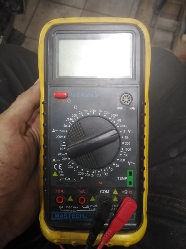

Tutaj zdjęcia schematu, zakresów oraz jak mój miernik wygląda:
https://zapodaj.net/efbca07f9e092.jpg.html?fbclid=IwAR2UatiuswmVEGaF1aKv6x1JFyiPBR2SmPWkpXqlX4FoJKcsYBxemhaY-rc
https://zapodaj.net/13e3aacdf05ee.jpg.html?fbclid=IwAR0C5HSmwYMRHRGKboluezn-iaP54Nl0plKOnn74Ib6T7fM0Lcx-Y-cADgU
https://zapodaj.net/38c725e115cf4.jpg.html?fbclid=IwAR15PofGoTfxU_RUqOjpT3UE0XCRZ0gvyHz8mzUVrILNnOZUjDSPkkNISrs

Tutaj miernik miałem ustawione na 200 bo niższego zakresu niema, nie wiem czy są mierniki z zakresem np 2 lub 20 lub trzeba to mierzyć omomierzem? Może ktoś się wypowiedzieć? Mój pomiar na tak ustawionym zakresie to 00.4 czyli dwa zera przed kropką. Mierzyłem kilka cewek i pokazuje podobnie. Czy ktoś wie czy to jest dobrze? Czy miernik ma taki zakres i tego tak dokładnie nie pokaże?

2) Czy miernik nie powinien posiadać jeszce skali 20m dla prądu stałego?
