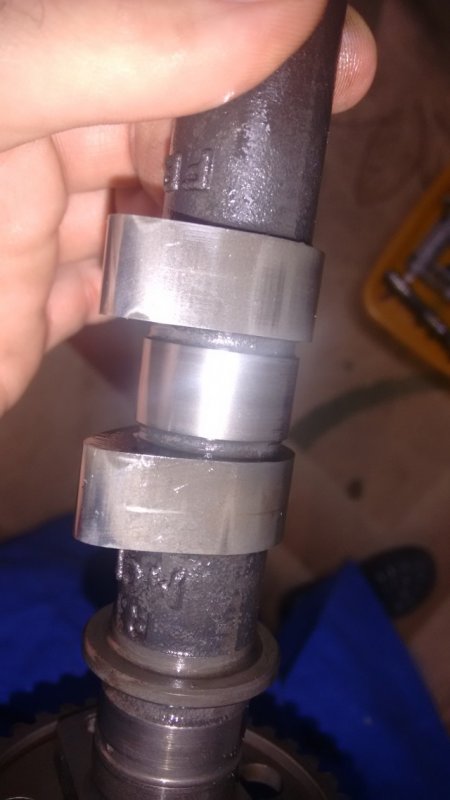

mickow19834 Opublikowano 15 Listopada 2019 Udostępnij Opublikowano 15 Listopada 2019 Witam. Motocykl Honda VFR 800 VTEC 50.000 km. Wałek rozrządu wydechu przednich cylindrów (ten najbardziej z przodu), luzy w normie. O czym świadczą te ciemne ślady na stronie atakującej krzywki? Inne wałki tego nie mają. Cytuj Odnośnik do komentarza Udostępnij na innych stronach Więcej opcji udostępniania...

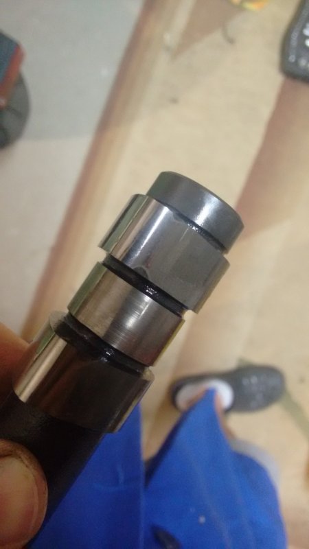

_Monter_ Opublikowano 15 Listopada 2019 Udostępnij Opublikowano 15 Listopada 2019 Pokaz szklankę. Cytuj lewa noga: http://forum.motocyk...__1#entry782383 prawa noga: http://forum.motocyk...__fromsearch__1...i tak wszyscy umrzemy... Odnośnik do komentarza Udostępnij na innych stronach Więcej opcji udostępniania...
mickow19834 Opublikowano 15 Listopada 2019 Autor Udostępnij Opublikowano 15 Listopada 2019 Szklanki są ładne, nie mają żadnych śladów. Cytuj Odnośnik do komentarza Udostępnij na innych stronach Więcej opcji udostępniania...
grizzli Opublikowano 15 Listopada 2019 Udostępnij Opublikowano 15 Listopada 2019 Moim zdaniem o niczym nie świadczą. O ile dobrze widzę, to w tym miejscu wałek nie pracuje, czyli nie dotyka szklanki. Wygląda na błąd na etapie produkcji. Chyba, że ktoś wymienił wcześniej zużytą szklankę. Ze zdjęcia trudno się ocenia. Albo wałek był regenerowany, czyli napawany i szlifowany, a w tym miejscu zabrakło materiału. Chociaż nie wiem, czy w takim moto regeneracja się opyla. Ja bym się zbytnio nie przejmował. Przyłóż krawędz suwmiarki pod światło i zobacz, czy w tym miejscu jest niżej. Cytuj Odnośnik do komentarza Udostępnij na innych stronach Więcej opcji udostępniania...
_Monter_ Opublikowano 15 Listopada 2019 Udostępnij Opublikowano 15 Listopada 2019 Jak szklanka jest ok to zgadzam się z Grizzlim, taki wałek i widać gdzie ma styczną a poza tym gładko, bez wyszczerbień więc używać i zapomnieć. Szczerze to wiele takich wałków widziałem. Wysłane z iPhone za pomocą Tapatalk Cytuj lewa noga: http://forum.motocyk...__1#entry782383 prawa noga: http://forum.motocyk...__fromsearch__1...i tak wszyscy umrzemy... Odnośnik do komentarza Udostępnij na innych stronach Więcej opcji udostępniania...
