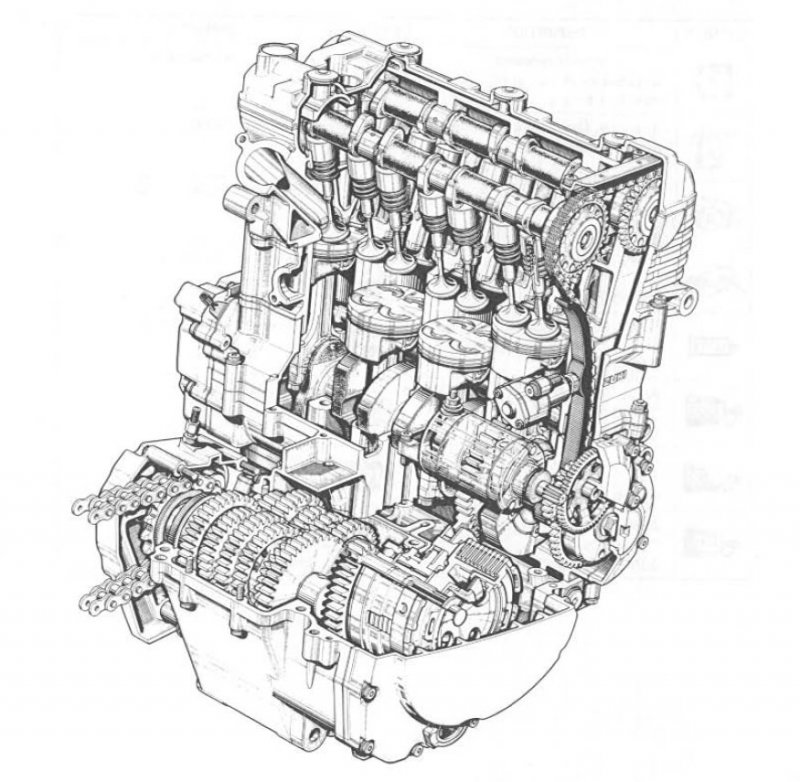

mariuszaerox Opublikowano 11 Stycznia 2020 Autor Udostępnij Opublikowano 11 Stycznia 2020 Dużo roboty z tym jest ? Są jakieś schematy ? Cytuj Odnośnik do komentarza Udostępnij na innych stronach Więcej opcji udostępniania...
SamotnyWilk Opublikowano 11 Stycznia 2020 Udostępnij Opublikowano 11 Stycznia 2020 Dużo ,trzeba wyciągać silnik i rozpoławiać,a co do schematów i budowy skrzyni to ściągnij sobie serwisówkę do tego motocykla. To jest silnik srada 750 produkowanego w latach 96-99. W mniejszym bracie czyli 600 jest on prawie identyczny Cytuj Odnośnik do komentarza Udostępnij na innych stronach Więcej opcji udostępniania...
mariuszaerox Opublikowano 12 Stycznia 2020 Autor Udostępnij Opublikowano 12 Stycznia 2020 Czyli samemu nie ogarne Cytuj Odnośnik do komentarza Udostępnij na innych stronach Więcej opcji udostępniania...
