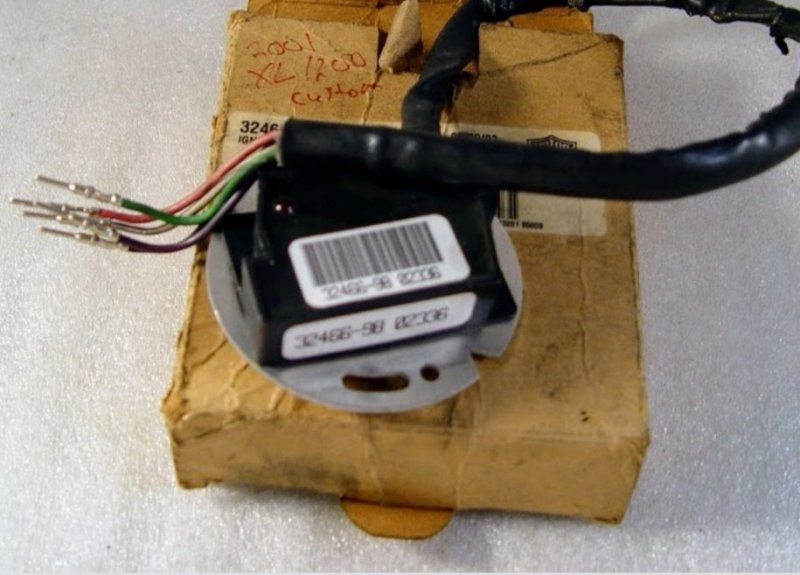

Piotrek. Opublikowano 10 Października 2019 Udostępnij Opublikowano 10 Października 2019 Możesz mieć starszy typ zapłonu jak w materiale poniżej. Cytuj Odnośnik do komentarza Udostępnij na innych stronach Więcej opcji udostępniania...
West68 Opublikowano 13 Sierpnia 2020 Autor Udostępnij Opublikowano 13 Sierpnia 2020 Witam. Zapomniałem napisać co było powodem. A więc, uszkodzony moduł zapłonu a dokładnie coś co mówi jak położony jest wał. Jakie plusy usterki. Poznalem fajnych ludzi którzy naprawdę się znają na rzeczy i wiem że pomimo wieku (2000 rok) HD jest bardzo kapryśny, ale jakie to urocze 👊. Pozdrawiam LwG Cytuj Odnośnik do komentarza Udostępnij na innych stronach Więcej opcji udostępniania...

West68 Opublikowano 13 Sierpnia 2020 Autor Udostępnij Opublikowano 13 Sierpnia 2020 5 minut temu, konrad1f napisał: no to moduł czy czujnik położenia wału A to jest jedno w drugim. W moim jak wiek wskazuje nie ma na korpusie oddzielnego czujnika położenia wału. Wszystko ponoć znajduje się w module zapłonu. Był taki moduł oryginalny. Cytuj Odnośnik do komentarza Udostępnij na innych stronach Więcej opcji udostępniania...
