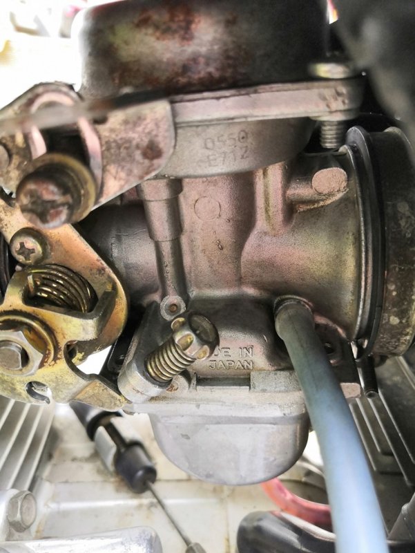

Próbowałem wyregulować gaźnik, podginając "języczek" od pływaków (w tym gaźniku CHYBA nie ma po prostu śrubki do regulacji mieszanki). Niestety nie znalazłem żadnej śrubki do regulacji, stąd też zrobiłem co zrobiłem - obecnie "języczek" jest tak wygięty jak był oryginalnie. Może ktoś napisze, gdzie tutaj jest śruba do regulacji?

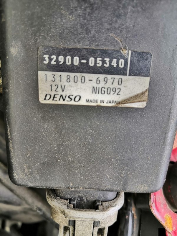

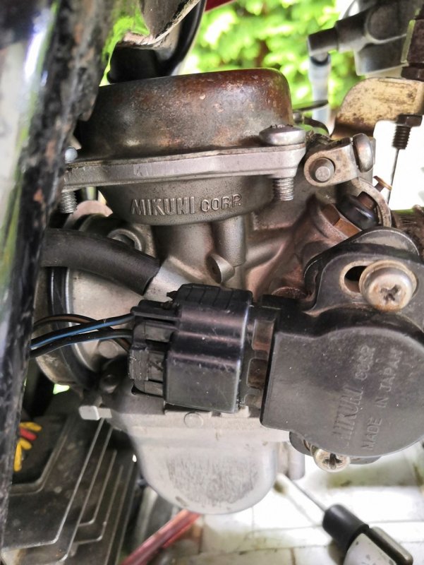

Czujnik otwarcia przepustnicy ruszałem - zmiana jego pozycji na tych dwóch śrubach nic nie zmienia. Obecnie jest w dokładnie takiej pozycji jak był. Nie wiem czy ten moduł w ogóle obsługuje owy czujnik - motocykl ma 22 lata, i nie wiem co kto z nim robił przede mna.

Niżej załączam dwa zdjęcia gaźnika, zdjęcie ukazujące moduł zapłonowy.

PS - Czy jeśli okazałoby się, że muszę wymienić cały gaźnik, to czy mogę wrzucić gaźnik bez TPS'a? Dostać taki z wyjściem na ten sensor graniczy z cudem. Jednakże patrząc na zdjęcia w google, to wychodzi na to, że ten moduł zapłonowy chyba w ogóle TPS'a nie obsługuje.

1. Zaczynamy od najprostszych rzeczy. Dwa dni składałem, czyściłem, rozbierałem, i znowu to samo cały gaźnik. Tylko po to, żeby okazało się, iż prolem nie schodzenia z obrotów jest przez... linkę gazu która się zacina. Nie mogę uwierzyć że nie sprawdziłem tak banalnej rzeczy dokładnie. Wydawało mi się że jest ok, ale okazało się, iż po prostu zgina się i źle chodzi.. A ja spojrzałem na przepustnicę na zdjętym gaźniku, i doszedłem do wniosku, ze skoro chodzi dobrze, to to nie jest wina tego..
2. Jest oczywiście śrubka do regulacji gaźnika, przy króćcu idącym już do głowicy.
