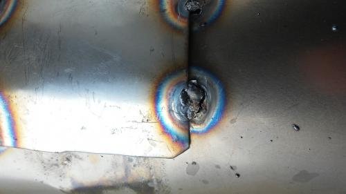

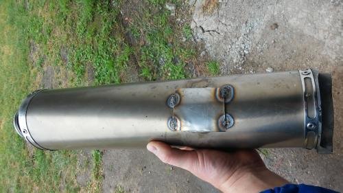

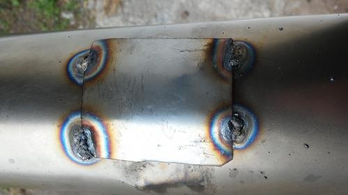

Witam. Mam problem z pospawaniem pęknięcia tłumika sportowego firmy art. Jest wykonany z bardzo chudej stali (wygląda na stal nierdzewną ). Postanowiłem nałożyć łatkę z stali nierdzewnej i obspawać metodą tig w oslonie argonu, próbowałem tez spawac migomatem. Problem polega na tym, że gdy spaw zaczyna stygnąć to następuje pęknięcie.

Założony mam już oryginał, a ten chciałem połatać i moze bym go sprzedał miał fajny glośny i basowy dźwiek. Spawał to człowiek z doświadczeniem co zajmuje sie. Spawaniem nierdzewki. Dziwił sie co to moze być za stop ,ze tak sie zachowuje i pęka na granicy spawu.
Tu są zdjęcia

Znajomy zalatwial tego fachowca i faktycznie nie najlepiej to wyglada. Moje próby bez doswiadczenia migomatem lepiej wygladały, ale fakt faktem dlaczego ten spawa pęka tak samo było po migomacie, slychac tylko takie trzaskanie i jest peknięcie.

Bo za duży amperaż do tego wygląda , że zamiast inox dawał styalowy topnik i to bez gazu.
Omijaj tego "fachowca" na 4 kilometry.
Wytnij otwót i ta blaszka powinna ładnie się w ten otwór wpasować. ładnie opspawane to wystarczy mały szlif i polerka i nie widać że coś było robione.

Poszukaj kogoś z TIG-em lub luto-spawarką i ogarnie ci bez problemu ,bo faktycznie te ,,pikle'' na zdjęciu wyglądają jak bez gazu spawane .
