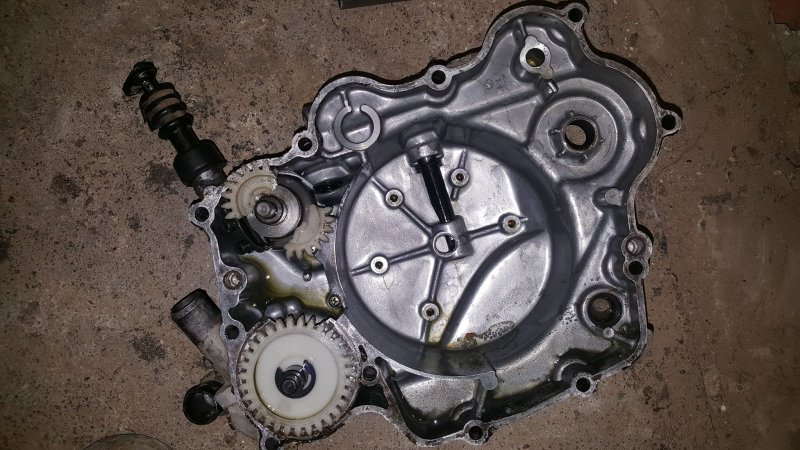

Przed chwilą rozebrałem prawą obudowę silnika i wszystko stało się jasne. Otóż po zdjęciu dekla moim oczom ukazało się rozsypane w kawałki plastikowe kółko, które napędza mechanizm otwierania zaworu wydechowego. Wałek na którym osadzony jest mechanizm jest łożyskowany z obu stron. Okazało się, że rozsypało się łożysko zewnętrzne, te w obudowie - wszystko zaczęło stawiać opór lub stanęło całkowicie dęba no i puściło plastikowe kółko napędzające. Całe szczęście, że metalowy sworzeń blokujący te kółko nie wypadł i nie uszkodził nic w silniku - jeździłem tak kilka dobrych godzin 🤯 Muszę więc teraz zdobyć gdzieś takie kółko napędowe i wszystko powinno grać.

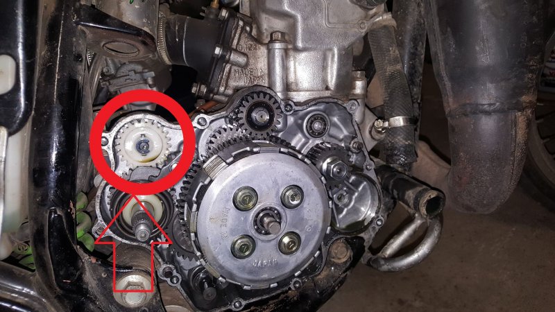

Mam jeszcze takie pytanie. Ponieważ nie używam oryginalnego dozownika oleju do mieszanki, tylko samodzielnie mieszam olej do mieszanki, czy mogę przy okazji zdemontować plastikowe kółko napędzające pompę oleju ? - zaznaczone na obrazku:
Zawsze to o jeden napędzany mechanizm mniej i mniejsze ryzyko podobnych akcji w przyszłości.
