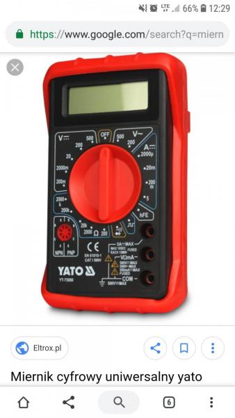

Mógłbyś mi bardziej sprecyzować jak ustawić miernik, bo trochę cienki jestem z elektryki. Najlepiej zaznacz mi na moim foto. To pierwsze to ogarnę zmierzyć A to drugie to tylko te kable do miernika A drugie to masy ?
Taki mam miernik.

Od pozycji OFF dwi pozycje w prawo na 200V napięcia zmiennego. Podczas pomiaru nie dotykaj metalowych części sond bo Cię sponiewiera.
Zanim zaczniesz mierzyć odłącz regulator.
Tutaj masz łopatologicznie:
http://forum.motocyklistow.pl/index.php/topic/133793-problem-z-ladowaniem-krok-po-kroku/
