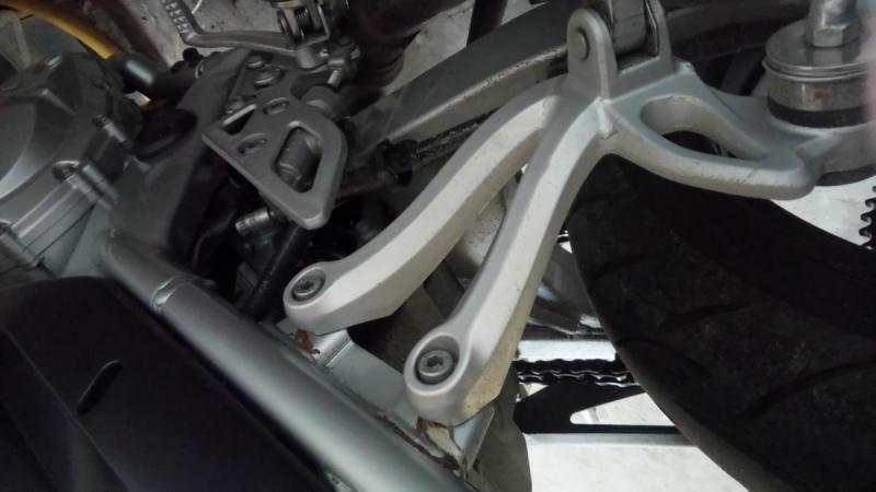

Arerro Posted March 28, 2019 Author Share Posted March 28, 2019 Problem rozwiązany czujnik kosy :) Mam jeszcze takie pytanie, nie będę zakładał nowego tematu. Mam w moto pękniętą owiewkę i chciałbym zapytać czy jest sens to jakoś kleić, czy szukać na portalach i kupić coś z używki. Oraz motocykl jest po szlifie na prawą stronę i są delikatnie ugięte sety z prawej strony. Nie przeszkadza to w jeździe. Jeśli chciałbym je wyprostować to czy spaw nie pęknie? Są to mankamenty wizualne, poza tym moto w bdb stanie. Quote Link to comment Share on other sites More sharing options...
_Monter_ Posted March 28, 2019 Share Posted March 28, 2019 Rozumiem, że bez malowania chciałbyś to załatwić...może być problem. Po pierwsze setami tego nie rób. Ja bym spróbował na zimno z założeniem, że trzeba będzie nagrzać i ewentualnie spawnąć.Plastik można pospawać a potem po oszlifowaniu sprayem strukturalnym to malnąć (widać będzie różnicę ale nie pęknięcie). Zobacz ile używka bo może szkoda zachodu. Quote lewa noga: http://forum.motocyk...__1#entry782383 prawa noga: http://forum.motocyk...__fromsearch__1...i tak wszyscy umrzemy... Link to comment Share on other sites More sharing options...
