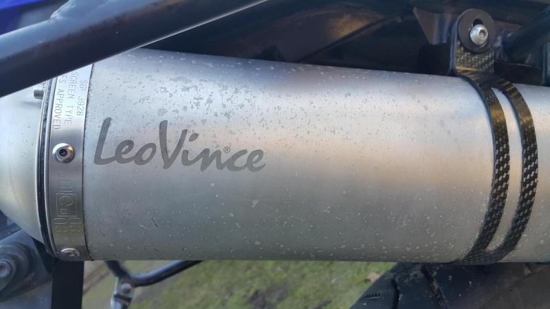

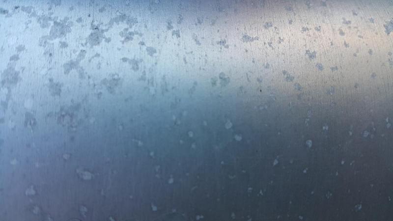

Atomek01 Opublikowano 17 Lutego 2019 Udostępnij Opublikowano 17 Lutego 2019 Witam mam mały problem z tłumikami LeoVince zauważyłem ze od jakiegoś czasu pojawiły mi się na tłumikach małe plamy,nalotkoloru białego próbowałem zmyć sama woda nic nie dało, środek muc-off tez nie pomógł wcale próbować pozbyć się tego pasta TEMPO da rade ? jakieś inne środki polecacie? od czego mogło to sie pojawićśnieg,deszcz,sól z drogi ? Cytuj Odnośnik do komentarza Udostępnij na innych stronach Więcej opcji udostępniania...
_Monter_ Opublikowano 17 Lutego 2019 Udostępnij Opublikowano 17 Lutego 2019 Sól. Korozja aluminium. Musisz wiedzieć, że to są już wżery. Aby to usunąć to już poważne manewry. Na początek to bym wziął gąbkę do naczyń z szorstką stroną i płyn anionowy do czyszczenia aluminium...ale najpierw spróbuj pasty lekko ściernej. Cytuj lewa noga: http://forum.motocyk...__1#entry782383 prawa noga: http://forum.motocyk...__fromsearch__1...i tak wszyscy umrzemy... Odnośnik do komentarza Udostępnij na innych stronach Więcej opcji udostępniania...
Atomek01 Opublikowano 17 Lutego 2019 Autor Udostępnij Opublikowano 17 Lutego 2019 kiepsko trochę bo tłumiki kupione niecały rok temu a juz korozja je wziela gdziewczesniej mialem tez w poprzednim moto LeoVince tlumik aluminiowyzbytnio nie dbalem aby wszystko bylo czyste i wogole a mimo to tam nic takiego sie nie pojawilo a moto praktycznie jezdzilem caly rok Cytuj Odnośnik do komentarza Udostępnij na innych stronach Więcej opcji udostępniania...
_Monter_ Opublikowano 18 Lutego 2019 Udostępnij Opublikowano 18 Lutego 2019 Bo takie lełon wins... chińskie pewnie, aluminium tylko wyszczotkowane ale nie anodyzowane i stąd taka akcja. TT Cytuj lewa noga: http://forum.motocyk...__1#entry782383 prawa noga: http://forum.motocyk...__fromsearch__1...i tak wszyscy umrzemy... Odnośnik do komentarza Udostępnij na innych stronach Więcej opcji udostępniania...

Atomek01 Opublikowano 14 Marca 2019 Autor Udostępnij Opublikowano 14 Marca 2019 Po kontakcie z serwisem dostałem odpowiedz ze to przez sól i wina leży po mojej stronie bo nie dopilnowałemaby tłumiki były czyste :) ogólnie napisali ze od 15 lat takiej sytuacji nie mieli i dziwny przypadekdla mnie tym bardziej dziwny bo moto jak i same tłumiki starałemsię otrzymywać w czystości tym bardziej w starej TT 600 miałem takie same LeoVince i przez 2 lata jeżdżenia nie oszczędzałem moto wiele razy brudny stal w garażu i z tłumikami nic się nie stało a tutaj niecały rok i taki bubel pocieszyli mnie tym ze mi za free wyślą logo LeoVincena tłumiki co mnie nie zbyt pocieszyło i tak Cytuj Odnośnik do komentarza Udostępnij na innych stronach Więcej opcji udostępniania...
