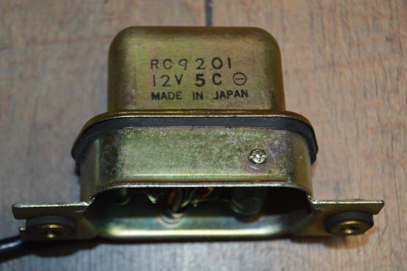

A powiedz mówisz sekcja regulatora uszkodzona to jest regulator mechaniczny, wiem ze on również może być uszkodzony
taki zwykły regulator tez ma swoje sekcje? To mój regulator
