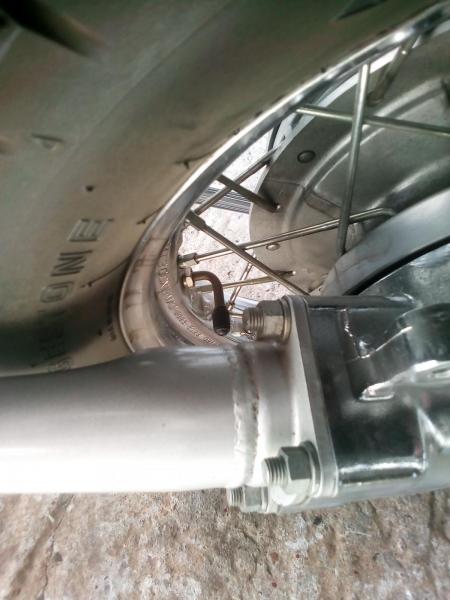

Na pewno opona jest w rozmiarze 140/90-15 ale czy jest bezdętkowa czy dętkowa nie potrafię stwierdzić. Dodam że pierwszy raz mam taki dylemat bo do tej pory użytkowałem motocykle głównie MZ gdzie sprawa była jasna.
Nie pomaga na pewno fakt iż boczne oznaczenia opony są już praktycznie nie widoczne, został tylko napis bridgestone i fragment napisu oznaczającego rozmiar.
Jak rozróżnić jaka opona jest założona? Czy jest możliwość rozpoznania opony po wentylu (kiedyś słyszałem że jest taka możliwość?

Wklejam zdjęcie wentyla, może ktoś z was będzie się na tym znał lepiej ode mnie :)

Oba koła w twojej virażce mają dętki.
Opona do pracy z dętką ma napis "tube type".
Opony bezdętkowe mają "tubeless".
Bardzo rzadko i raczej w sytuacjach awaryjnych zdarza się, że do opony bezdętkowej wkłada się dętkę.
