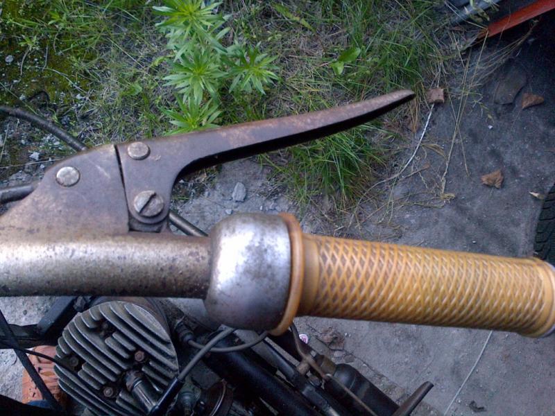

Witam Forumowicze,

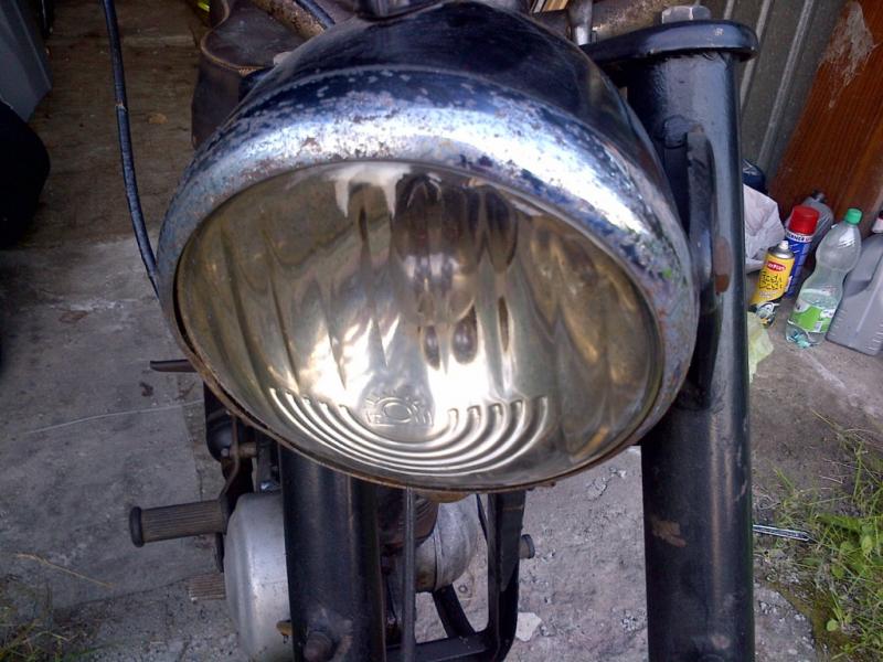

Mam WFM z 1955r. (okrągły schowek na narzędzia, brak licznika, trąbka...) w kolorze czarnym ze złotymi szparunkami.
O ile lakier po wymyciu i czyszczeniu prezentuje się bardzo dobrze, o tyle wszelkie elementy chromowane, czy cynkowane wymagają odnowienia.
Nigdzie nie mogę znaleźć informacji które elementy w oryginale były pomalowane, a które niklowane lub chromowane.

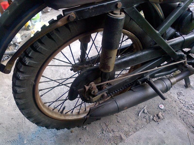

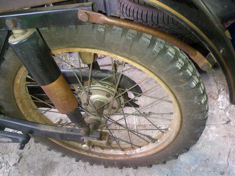

Poniżej lista rzeczy które chciałbym poddać renowacji i nie wiem jakich pokryć użyć:

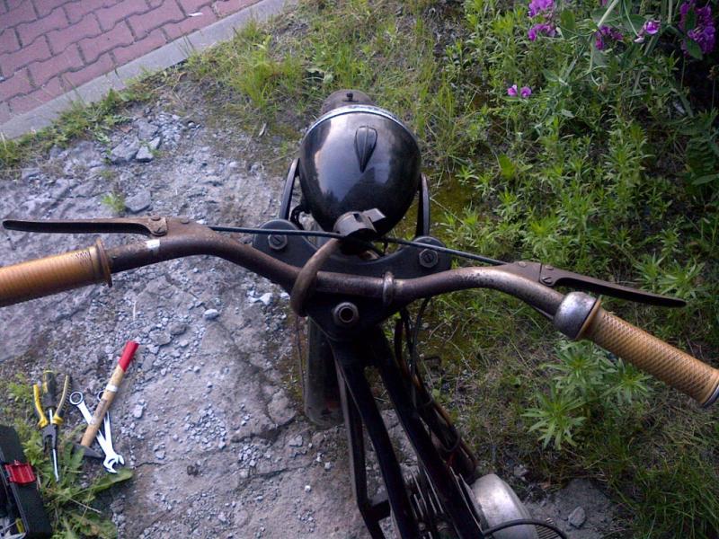

- kierownica (razem z obejmami mocującymi)
- klamki (również ze śrubami i regulacją)

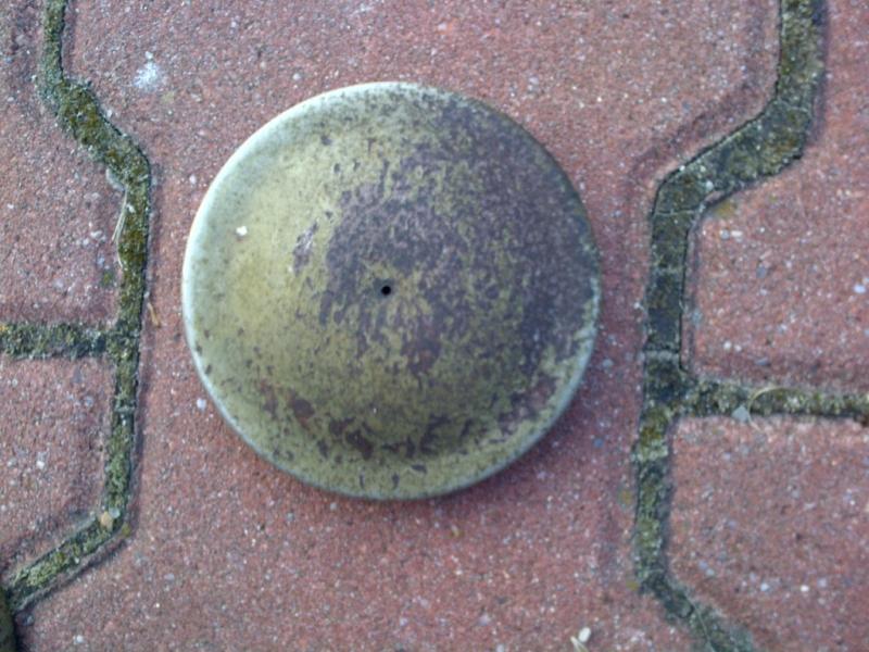

- korek z baku

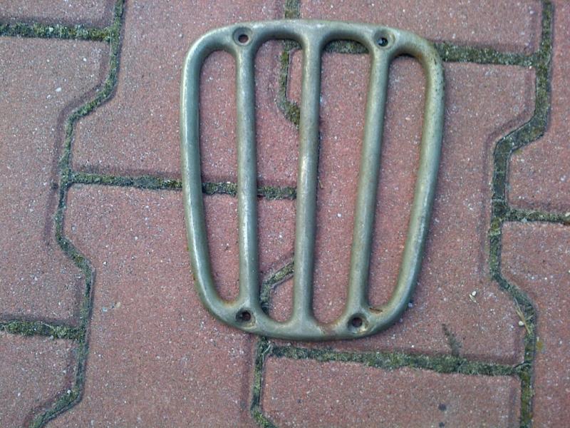

- kratka z baku
- tylne mocowania błotnika
- amortyzatory
- koła
- szprychy, będny
Z góry dzięki za wszelkie podpowiedzi.
pozdrawiam
Wojtek
do chromu:
- korek z baku
- kratka z baku
- amortyzatory
-nakrętki lag
- ewnetulanie koncówka osi tył ale może być też w ocynku
do malowania
- obręcze kół i bębny
ocynk
- szprychy, rozpieraki, cięgna śrubki, osie etc
