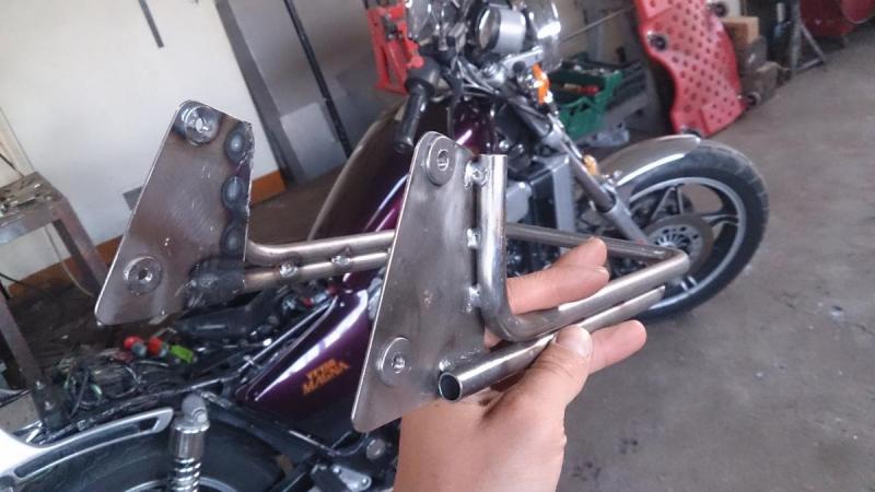

Cześć. Nie mam w zwyczaju się chwalić, ale myślę bardziej nad tym, że moje prace może komuś pomogą i zainspirują do własnych przeróbek albo napraw.

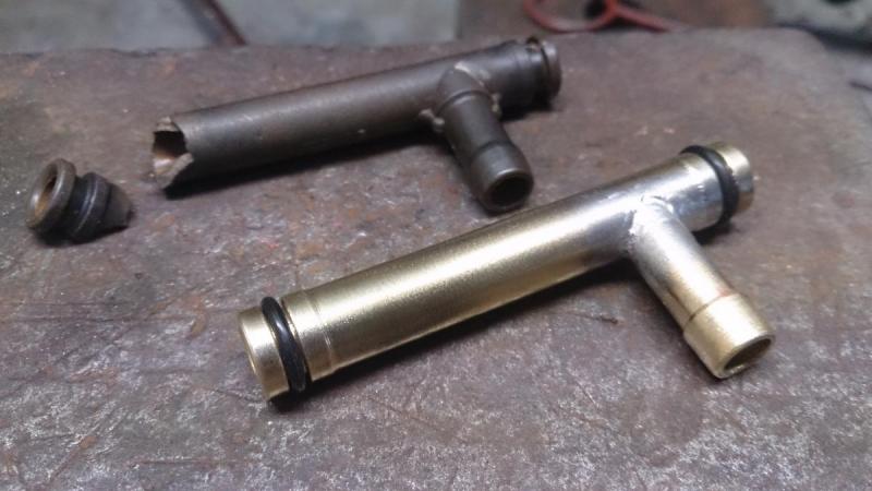

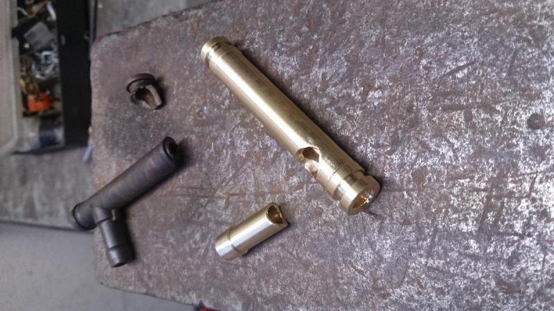

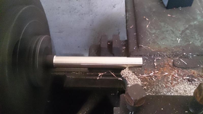

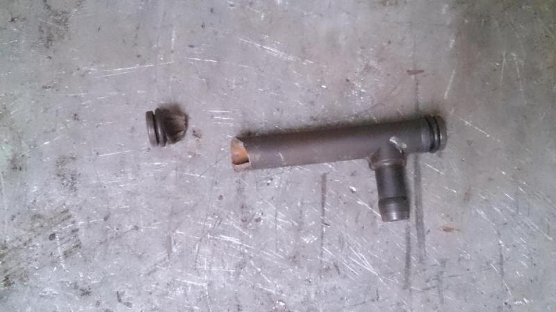

Na początek rurka paliwowa, która ułamała mi się przy wkładaniu gaźników. Jako, że zdobycie jej graniczyło z cudem postanowiłem ją dorobić jako tokarz amator ;) Póki co zrobiłem ok 500 km i jeszcze nic nie cieknie :)

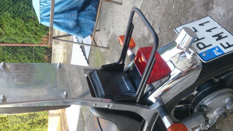

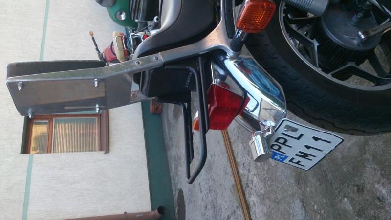

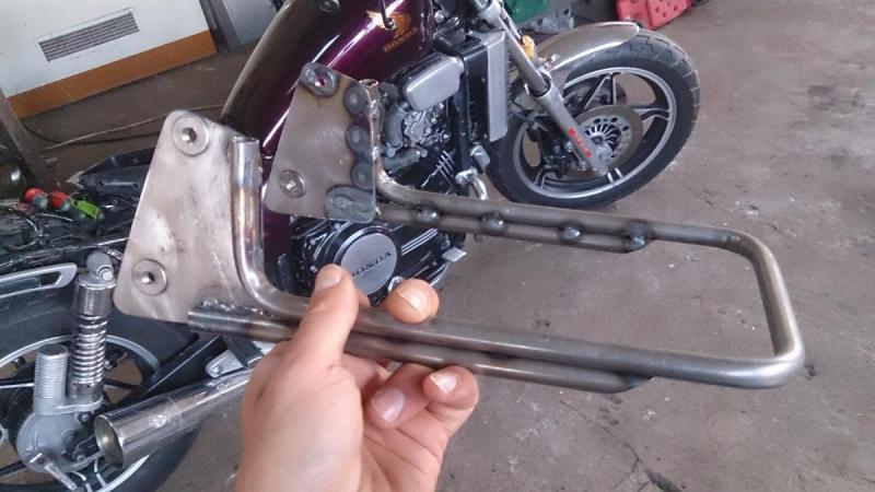

Na kolejnych zdjęciach przykład dorobienia półki, stojaka pod tylny kufer. Głowiłem się jak ogólnie to zrobić i wymyśliłem takie coś.
Pozdrawiam!
