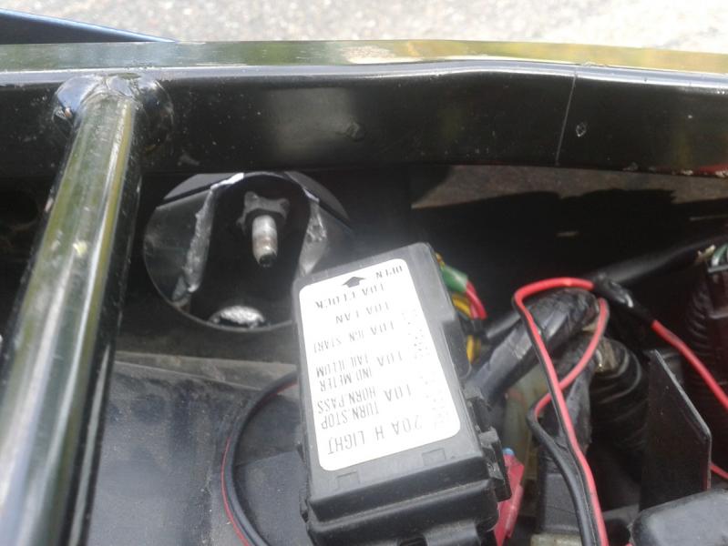

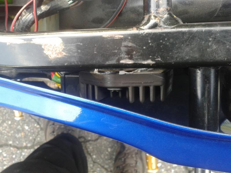

Witcher Opublikowano 11 Lipca 2017 Autor Udostępnij Opublikowano 11 Lipca 2017 (edytowane) Nowy regulator zamontowany, postawiłem na Ducati Energia, ponieważ doszedłem że to jego miałem w 900stce zamontowane i spisywał się dobrze.Ładowanie jest wzorowe. Jednak strasznie się grzeje, przejadę paręnaście km i jest tak mocno rozgrzany, że nie idzie dotknąć go palcem na dłużej jak 2 sekundy. To normalne? Załączam fotki, na których widać gdzie jest zamocowany, nie wiem czy tak jest oryginalnie w Xach...Myślałem żeby dać go troszkę niżej żeby lekko wystawał i łapał powietrze od koła i z pod owiewki...Dałem też pastę do procesorów. Edytowane 11 Lipca 2017 przez Witcher Cytuj Odnośnik do komentarza Udostępnij na innych stronach Więcej opcji udostępniania...
Gość Opublikowano 11 Lipca 2017 Udostępnij Opublikowano 11 Lipca 2017 (edytowane) To co ja zrobiłem i się sprawdza/sc28/95... - wymiana żółtych kabli od samego statora na grubsze/teflon2.5mm2, stare są ,,wygrzane,, a jak nie wierzysz to dotknij je po jeździe - wywalenie wszystkich kostek na torze ładowania łącznie z wejściem do regla - musisz obciąć plastik na reglu aby mieć dostęp do pinów, sam widzisz jak on się grzeje i tylko kwestia czasu jak upalisz styki, konektorki po zamontowaniu DOKŁADNIE zalewasz cyną i na to osłona termokurczliwa która gwarantuje izolację i sztywność -sprawdzenie połączeń masowych, minus z aku kończy się na body pieca a potem dalej ,,idzie,, przez śruby mocujące go do ramy - styki tam mogą być zaśniedziałe - konieczny dodatkowy bajpas minusa na ramę -wywalenie regla poza owiewki na,,świeże powietrze,, plus do tego dość duży radiator z pastą -pilnowanie stanu aku zwłaszcza poziomu elektrolitu/nie wierz w ,,bezobsługowość,, -zamontowanie cyfrowego wskaźnika napięcia ładowania, który zawczasu poinformuje o niedomaganiu elektryki Mam tak u siebie i od dwóch lat nie mam problemów z ładowaniem, regler ma się grzać bo taka jest w tym układzie jego praca ale trza mu dać też możliwość oddawania ciepła a fabrycznie jego umiejscowienie wg mnie jest bez sensu ....udanej roboty...mam ducati energia i go polecam... Edytowane 12 Lipca 2017 przez Gość Cytuj Odnośnik do komentarza Udostępnij na innych stronach Więcej opcji udostępniania...
Witcher Opublikowano 11 Lipca 2017 Autor Udostępnij Opublikowano 11 Lipca 2017 (edytowane) Ale właśnie wywaliłem kostkę która wchodziła w regulator i wpiąłem kabelki na wsuwki bezpośrednio w regulator... Mam to jeszcze zalutować cyną? w regulatorze?Mam zamiar właśnie wysunąć go troszkę na dół żeby wystawał z owiewki... A ten dość duzy radiator z pastą to jak, gdzie? przyczepić po drugiej stronie blaszki, do której będzie przykręcony regulator? Edytowane 11 Lipca 2017 przez Witcher Cytuj Odnośnik do komentarza Udostępnij na innych stronach Więcej opcji udostępniania...
Gość Opublikowano 12 Lipca 2017 Udostępnij Opublikowano 12 Lipca 2017 (edytowane) Tak, ja zalałem całe cyną gdyż powierzchnia styku konektorów dla tamtego amperażu jest za mała, poza tym silnik generuje takie drgania że to połączenie nie jest elektrycznie stabilne. Dodatkowo to złącze narażone jest na wysoką temperaturę co przyspiesza utlenianie styków a lut zabezpiecza przed tym zjawiskiem. Regulator na początku umieściłem między lagami pod owiewką ale skok przedniego zawieszenia dobijał nim do błotnika więc go przeniosłem z radiatorem po rejestracyjną tablicę. Wymiar radiatora/ceownik/Al jest równy tablicy, która jest do niego przykręcona. Wysokość jego wynosi około 5 cm. PS. Nie znam konstrukcji Twojego moto więc nie doradzę gdzie można by go umieścić/regler... Edytowane 12 Lipca 2017 przez Gość Cytuj Odnośnik do komentarza Udostępnij na innych stronach Więcej opcji udostępniania...
Witcher Opublikowano 12 Lipca 2017 Autor Udostępnij Opublikowano 12 Lipca 2017 (edytowane) Niestety robiłem regulator z kolegą dzisiaj i nie zalutował stykó, jest trochę starszego pokolenia i ma swoje poglądy, jak uważa cos za bezsensowne to mu się nie przetłumaczy... A nie poprawie bo z wierzchu dał silikon bezbarwny żeby wody nie naleciało do ,,wtyczki" gdzie są piny, bo daliśmy ogólnie regler nizej, blizej kola i na dodatkowy spory kawał aluminium zeby odprowadzał ciepło, a z drugiej strony tej blachy przymocowaliśmy na śrubę jakis radiator, któy znalazłem na złomie. Moze zda egzamin, jak sie poprawi pogoda to potestuje...A moglbys podeslac fotki jak to wyglada u Ciebie? Edytowane 12 Lipca 2017 przez Witcher Cytuj Odnośnik do komentarza Udostępnij na innych stronach Więcej opcji udostępniania...
