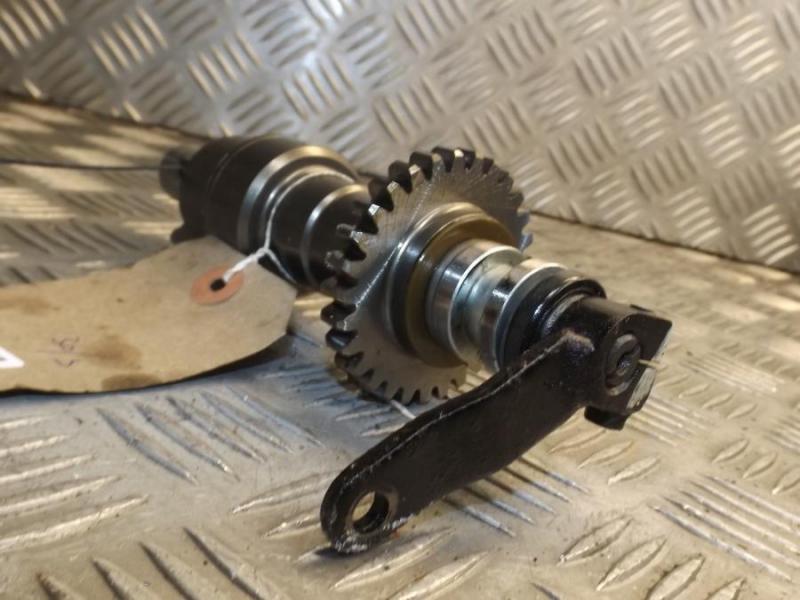

kamilj560 Opublikowano 9 Czerwca 2017 Udostępnij Opublikowano 9 Czerwca 2017 Witam serdecznie.Mam problem z moim przecinakiem,mianowicie:W prawym deklu silnika(pod pompą wody) wystaje mi taki dziwny wałeczek który jest usczelniony uszczelniaczem który się poci i raz na jakiś czas kapnie mi olej.Nie jest to mega ogromny wyciek ale mnie to strasznie denerwuje.I tutaj mam do Was pytanie:Co to do jasnej ciasnej jest za wałek(do czego służy etc) oraz czy mogę bezpiecznie zdjąć prawą pokrywę i wymienić ten uszczelniacz?Dziękuję i Pozdrawiam. :) Cytuj Odnośnik do komentarza Udostępnij na innych stronach Więcej opcji udostępniania...
Maneta Opublikowano 9 Czerwca 2017 Udostępnij Opublikowano 9 Czerwca 2017 (edytowane) Jest to wałek zestawu balansującego który ma za zadanie tłumienie drgań silnika,może ktoś kto wymieniał ten uszczelniacz coś podpowie? Edytowane 9 Czerwca 2017 przez Maneta Cytuj Odnośnik do komentarza Udostępnij na innych stronach Więcej opcji udostępniania...

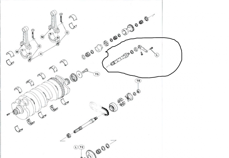

Herdi Opublikowano 10 Czerwca 2017 Udostępnij Opublikowano 10 Czerwca 2017 Nie no pewnie lewituje. Przeciez na rysunku masz wszystko, a kpl w service manual. Cytuj -------------------Pozdro HerdiŚrubkomistrz w serwisie :) Odnośnik do komentarza Udostępnij na innych stronach Więcej opcji udostępniania...
