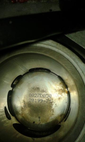

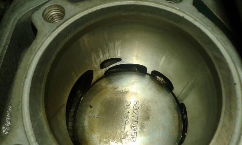

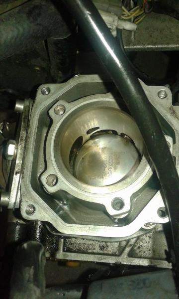

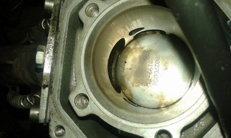

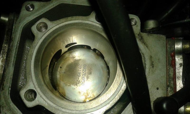

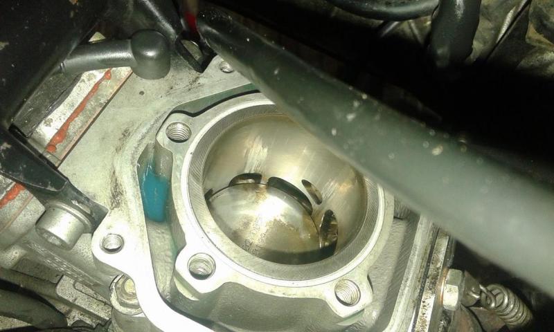

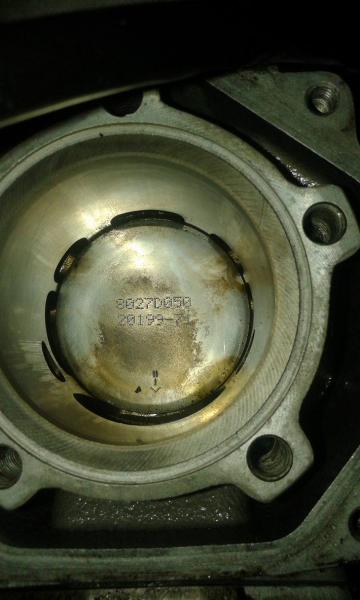

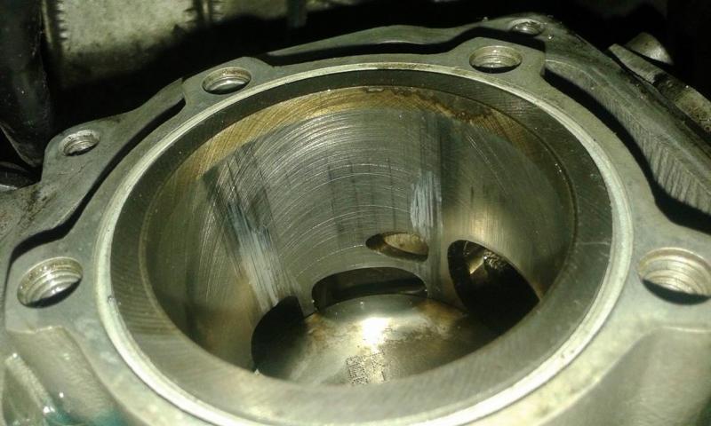

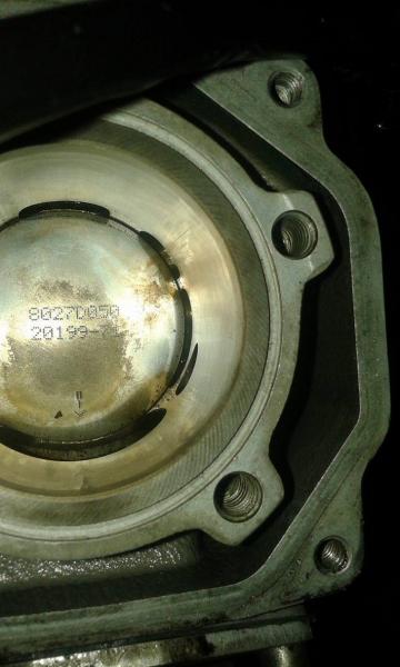

Michaś17 Opublikowano 23 Kwietnia 2017 Autor Udostępnij Opublikowano 23 Kwietnia 2017 Panowie wczoraj się wkurzyłem i rozebrałem cylka i jest przytarty..... ma ktoś jakieś sugestie przez co się przytarł? Olej leje do paliwa 25ml na 1 l 95 i apka była docierana 1000 km poza tym nie dostawała jeszcze porządnego wycisku... Nie mam pojęcia przez co się przytarła Cytuj Odnośnik do komentarza Udostępnij na innych stronach Więcej opcji udostępniania...
Aprilia rx 125 Opublikowano 23 Kwietnia 2017 Udostępnij Opublikowano 23 Kwietnia 2017 Może pociągło jakiegoś syfu z bezyną albo powietrzem Cytuj Odnośnik do komentarza Udostępnij na innych stronach Więcej opcji udostępniania...
Michaś17 Opublikowano 24 Kwietnia 2017 Autor Udostępnij Opublikowano 24 Kwietnia 2017 Już mam powód gosćiu wdupił tueje i dał tłok na nicasila na żeliwo jest inne dlatego to nie ma racje bycia na apce która jest wysoko obrotowa. Chyba że ja się nie znam no ale według mnie to jest przyczynąPanowie mam pytanie... mogę założyć cylinder przeznaczony do rotax 122 na silnik rotax 123? bo wszystkie aukcje cylindrów są pod rotax 122 :/ Cytuj Odnośnik do komentarza Udostępnij na innych stronach Więcej opcji udostępniania...
nabokow Opublikowano 25 Kwietnia 2017 Udostępnij Opublikowano 25 Kwietnia 2017 Nie znasz się, nie to było przyczyną. Cytuj https://www.youtube.com/watch?v=4bOYumujA_k Odnośnik do komentarza Udostępnij na innych stronach Więcej opcji udostępniania...
