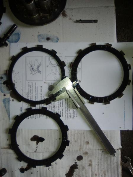

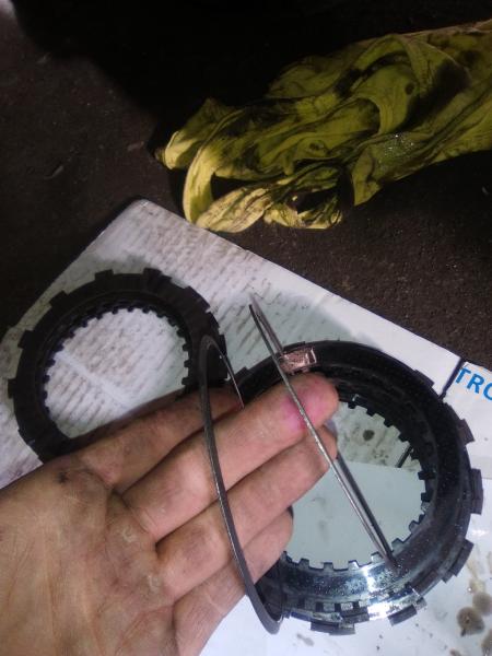

dawid225 Opublikowano 3 Marca 2017 Udostępnij Opublikowano 3 Marca 2017 WitamWymieniam sprzęgło w zx12r, pech chciał, że tarcze wraz z przekładkami spadły mi i się rozleciały.Teraz nie znam kolejności składania.. Ogólnie to jest prosty schemat, tarcza, podkładka, tarcza, podkładka - jednak są tam jeszcze dodatkowe cienkie podgięte podkładki/ ringi i nie wiem w którym mają być miejscu. Do tego dochodzi problem, że dwie oryginalne tarczki są węższe (tak jakby te ringi miały wejść do tarczek, ale nie jestem pewien) Tarczki NHC są jednakowe i nawet jak trzymam się schematu z instrukcji to te ringi opierają się o tarczki i nie wiem czy tak może być. Bardzo proszę o pomoc bo teoretycznie wszystko jest złożone ale boję się odpalać. Cały tydzień czekałem na ten ciepły weekend a tu takie coś..Na zdjęciu z trzema tarczami, ta po prawej jest zamiennikiem a dwie po lewej oryginał, w tym jedna ta węższa. Podsumowując w oryginale te ringi wchodzą w tarczkę a w zamienniku opierają się. Czy tak może być? Cytuj Odnośnik do komentarza Udostępnij na innych stronach Więcej opcji udostępniania...
Limo Opublikowano 3 Marca 2017 Udostępnij Opublikowano 3 Marca 2017 Nie ma sie co bać, nic nie wybuchnie. Najwyżej nie będzie wysprzęglać. Cytuj Why... So... Serious Odnośnik do komentarza Udostępnij na innych stronach Więcej opcji udostępniania...
dawid225 Opublikowano 3 Marca 2017 Autor Udostępnij Opublikowano 3 Marca 2017 (edytowane) Tak tylko czy tarczki które się opierają o te ringi w połowie czy nie będą się wycierać? Na początku może być dobrze, a później mogą się sypać wióry? W oryginale są dwie tarczki z większym otworem tak jakby na te ringi ale nie jestem pewien.. Na pewno jest odstępstwo w zamienniku niż w oryginale..Oby nie było skutków ubocznych.. Edytowane 3 Marca 2017 przez dawid225 Cytuj Odnośnik do komentarza Udostępnij na innych stronach Więcej opcji udostępniania...

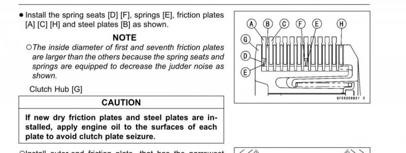

dawid225 Opublikowano 3 Marca 2017 Autor Udostępnij Opublikowano 3 Marca 2017 Niby mam manual ale tam też jest to ogólnie pokazane (nie ma pokazanych tych dwóch tarcz mniejszych) i do tego pokazane jest na rysunku 5 tarcz, a jest 12. Cytuj Odnośnik do komentarza Udostępnij na innych stronach Więcej opcji udostępniania...

Herdi Opublikowano 4 Marca 2017 Udostępnij Opublikowano 4 Marca 2017 Dlatego że rysunek jest tylko poglądowy. Zadziwia mnie ludzka ignorancja. A momenty skręcania masz? Cytuj -------------------Pozdro HerdiŚrubkomistrz w serwisie :) Odnośnik do komentarza Udostępnij na innych stronach Więcej opcji udostępniania...
dawid225 Opublikowano 4 Marca 2017 Autor Udostępnij Opublikowano 4 Marca 2017 Jak zwykle kontra musi być. Motocykl Potrzebuję na jutro. Termin u mechaników to tydzień. Robiłem już dwa sprzęgła i nie było żadnych problemów bo tarcze były takie same jak w oryginale i nie pomieszały mi się tak jak tutaj, bo spadły. Dlatego mam taki problem.. Jeśli ktoś potrafi odczytać rysunek to czemu nie jest pokazane że dwie tarczki są mniejszych rozmiarów i gdzie mają być.. W manualu jest napisane, że średnica pierwszej i siódmej tarczki jest większa. Ale od której strony? Od środka się to liczy? Proszę się nie mądrować tylko opisywać takie przypadki na forum, żeby można było się czegoś nauczyć, a nie od razu teksty "iść do mechanika" Cytuj Odnośnik do komentarza Udostępnij na innych stronach Więcej opcji udostępniania...

Herdi Opublikowano 4 Marca 2017 Udostępnij Opublikowano 4 Marca 2017 W manualu jest napisane, że średnica pierwszej i siódmej tarczki jest większa. Ale od której strony? Od środka się to liczy? Chłopie no co ty? Na obrazku masz nawet przekrój, napiasne jest jak byk, dlaczego są inne średnice, i co tam ma być, a ty sie pytasz od której strony liczyć?? wysłane ze smyczy Cytuj -------------------Pozdro HerdiŚrubkomistrz w serwisie :) Odnośnik do komentarza Udostępnij na innych stronach Więcej opcji udostępniania...
