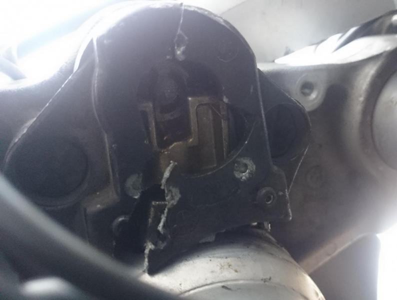

Dół stacyjki to pewnie jest blokada kierownicy bo u mnie ta dolna część jest urwana pytanie czy to nie jest jakoś połączone i po zerwaniu nastąpiła blokada stacyjki spróbuje jutro cała półke zdemontować i zobaczymy jak to wygląda a jeżeli nie to zawiozę stacyjkę do oględzin na warsztat kolega polecił fachowca byłego złodzieja może coś więcej powie jak ją zobaczy tak czy siak nie obejdzie się bez demontażu dzięki wielkie bo wkońcu jakiś punkt zaczepienia mam do działania

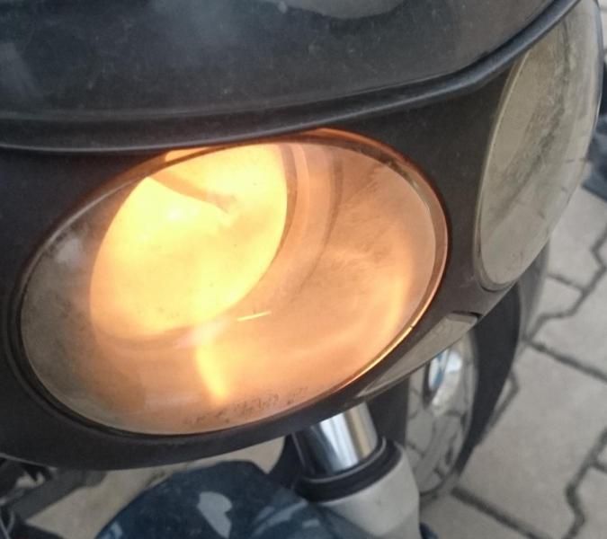

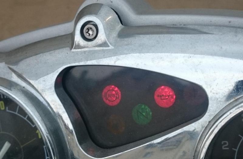

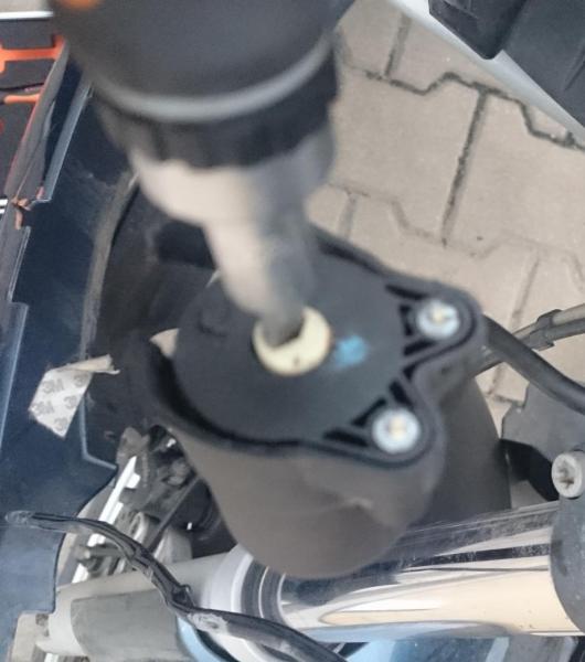

Witam ponownie tak jak mówiłem blokada połączona ze stacyjką na zdjęciach poniżej udało mi się odpalić kontrolki oraz światła wsadziłem,torxa w dolną częsć w której nominalnie obraca się kluczyk ale ze startera nie zapalił nie wiem czy poprostu akumulator nie jest prawie rozładowany bo pózniej nie chciały nawet pozycyjne się palić,czy poprostu przy rozwaleniu stacyjki odcieło zapłon chociasz było lekko słychać starter.Kolejnym krokiem będę chciał naładować u kogoś aku i sprawdzić ponownie.Na ebay są całe takie zestawy ale puki co szukam tej nieszczęsnej stacyjki z blokada na allegro i innych tego typu portalach jeżeli macie jakieś wnioski na które sam nie wpadłem będę wdzięczny pozdrawiam ;D
Masz rozładowany aku, w to co wsadziłeś torx to kostka stacyjki i jest dobra i jak wstawisz nową stacyjkę to będzie git. Jak kupisz stacyjke z kluczek to ślusarz moze Ci ją dopasować do Twojego starego kluczyka zebyś nadal operował przy wszytskich wkładkach jednym kluczem.

Dziękówa Monter za pomoc. Ale obawiam się ze gwinty są pozrywane w tej kostce ale potrzebuje odpalić i wtedy pojadę do fachowca zobaczymy co poradzi no nic tak czy siak trzeba aku naładować ;D jeszcze raz dzięki jutro dalej działamy pozdro !!
Z tego co widzę, to kostka jest cała tylko jej osłona jest połamana. Tak czy owak odpalisz w tym stanie motór.
Zabespiecz bolec blokady coby nie zadziałał podczas jazdy.
