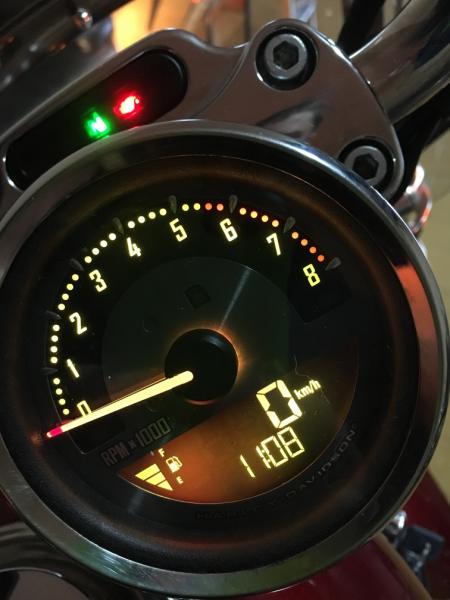

verbea Opublikowano 26 Grudnia 2016 Autor Udostępnij Opublikowano 26 Grudnia 2016 (edytowane) Swojego sprowadziłem z USA więc też jest w milach. Ale jak dłużej przytrzymać przycisk od kasowania przebiegu to zmieniły się jednostki na metryczne (podobnie jest w autach z usa - też można zmienić jednostki)Licznik wygląda tak Edytowane 26 Grudnia 2016 przez verbea Cytuj Odnośnik do komentarza Udostępnij na innych stronach Więcej opcji udostępniania...
