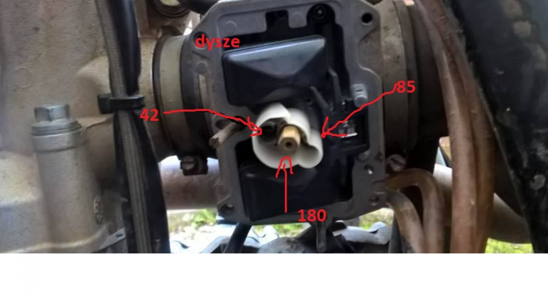

grucha87 Opublikowano 27 Września 2016 Autor Udostępnij Opublikowano 27 Września 2016 (edytowane) ok wreszcie sprawdziłem dysze. Dysza główna "180",a wolnych obrotów "42". Teraz po ustawieniu rozrządu ,gdy na pracującym silniku dam ciepłe ssanie motor przygasa, Edytowane 27 Września 2016 przez grucha87 Cytuj Odnośnik do komentarza Udostępnij na innych stronach Więcej opcji udostępniania...
DZIKOWSKI Opublikowano 27 Września 2016 Udostępnij Opublikowano 27 Września 2016 W mojej yzf latem jeżdżę na dyszy od wolnych 40 a jesienią/wiosną 42. Proponuję zmierzyć poziom paliwa w komorze pływakowej-jeśli będzie podobny z tym co podaje manual,to zmień dyszę na 40 Cytuj Nie sztuką jest się rozpędzić.Sztuką jest wyhamować! Odnośnik do komentarza Udostępnij na innych stronach Więcej opcji udostępniania...

grucha87 Opublikowano 30 Września 2016 Autor Udostępnij Opublikowano 30 Września 2016 Ps. Dyszę zmieniłem na 40, narazie wielkiej poprawy nie widać, ale jeszcze nie jeździłem za dużo. Cytuj Odnośnik do komentarza Udostępnij na innych stronach Więcej opcji udostępniania...
