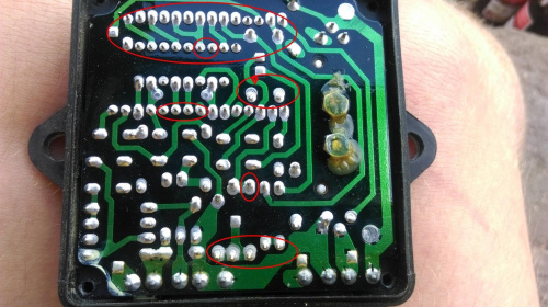

_Monter_ Opublikowano 25 Lipca 2016 Udostępnij Opublikowano 25 Lipca 2016 Zimne luty powstają od strony "druku" i wyglądają tak: Cytuj lewa noga: http://forum.motocyk...__1#entry782383 prawa noga: http://forum.motocyk...__fromsearch__1...i tak wszyscy umrzemy... Odnośnik do komentarza Udostępnij na innych stronach Więcej opcji udostępniania...
Malpka321 Opublikowano 27 Lipca 2016 Autor Udostępnij Opublikowano 27 Lipca 2016 Dzieki bardzo dzis sprawdze czy dzieje sie cos takiego Cytuj Odnośnik do komentarza Udostępnij na innych stronach Więcej opcji udostępniania...
Malpka321 Opublikowano 2 Sierpnia 2016 Autor Udostępnij Opublikowano 2 Sierpnia 2016 Witam ogladalem modul nie widac nic podejrzanego nawet zrobilem foto :www.fotosik.pl/zdjecie/c1c30281b08e626ewww.fotosik.pl/zdjecie/3a00d56021744ba9 Cytuj Odnośnik do komentarza Udostępnij na innych stronach Więcej opcji udostępniania...
_Monter_ Opublikowano 2 Sierpnia 2016 Udostępnij Opublikowano 2 Sierpnia 2016 Wyślij mi te zdjecia w full rozdzelczosci na monter75@tlen.pl no nawet na tych kolka miejsc mi się nie podoba TT Cytuj lewa noga: http://forum.motocyk...__1#entry782383 prawa noga: http://forum.motocyk...__fromsearch__1...i tak wszyscy umrzemy... Odnośnik do komentarza Udostępnij na innych stronach Więcej opcji udostępniania...
Malpka321 Opublikowano 2 Sierpnia 2016 Autor Udostępnij Opublikowano 2 Sierpnia 2016 Kolego Monter zdjecia juz podrzucilem ci na maila Cytuj Odnośnik do komentarza Udostępnij na innych stronach Więcej opcji udostępniania...
_Monter_ Opublikowano 2 Sierpnia 2016 Udostępnij Opublikowano 2 Sierpnia 2016 Pacze i zaraz Ci coś pokażę. W zasadzie to wszystko można prze-lutować ale w kółkach masz zimne luty. Nie gwarantuję, że problem minie po prze-lutowaniu ale tak czy owak trzeba to zrobić. W mniejszych kółkach ewidentne zimne luty. http://www.fotosik.pl/zdjecie/882a50bc65e10254 Cytuj lewa noga: http://forum.motocyk...__1#entry782383 prawa noga: http://forum.motocyk...__fromsearch__1...i tak wszyscy umrzemy... Odnośnik do komentarza Udostępnij na innych stronach Więcej opcji udostępniania...
