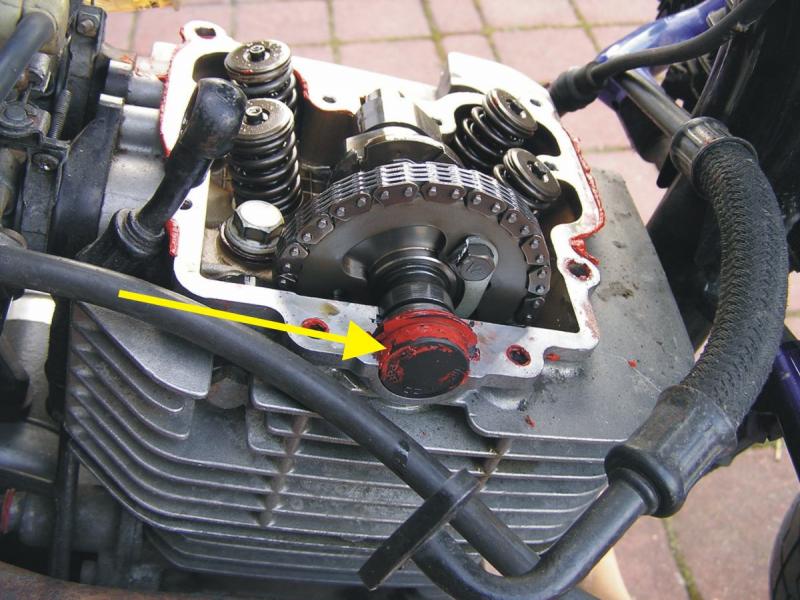

Cześć!

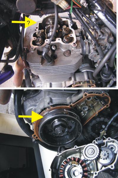

Po raz pierwszy ustawiam rozrząd w swojej Suzie. Mam podejrzenie, że mój mechanik przestawił rozrząd (przy zmianie łańcuszka) o jeden ząbek bo Fredzio stracił osiągi. Moja skanowana serwisówka jest równie czytelna co intencje przeciętnego polityka.
Jak na fotce tłok najwyższy, wał na T, ale nie wiem co jest znakiem na górnej zębatce. Umyka mi to chociaż piję coraz mniej bo ręcę się trzęsą i więcej rozlewam... :-). Poza tym luzy zaworowe znam i sobie z tym poradzę. Ten sam motorek, chociaż z innymi luzami zdaje się w DR-kach. Może ktoś uprzejmie focie zapoda?
Dzięx
Jeśli ma być tak jak w DR-ce to u mnie tryb jest przestawiony o jakieś 30 stopni.
http://www.fotosik.pl/zdjecie/pelne/5303410f049ad556
jutro przestawię bo właśnie kupiłem nowe zapinki do zakucia łańcucha i sprawdzę
Dobrze kombinuję?
Już wiem coś więcej.
Na alternatorze we wzierniku musi być T, a na wałku rozrządu PO ZDJĘCIU TEJ ZAŚLEPKI ukazują się poziome nacięcia, które muszą być równo z głowicą. Rozrząd ustawiony prawidłowo, próba uruchomienia, gdzieś z tyłu delikatne "syk" i znikło całkowicie napięcie... Parę telefonów i informacja, że lubi zawiesić się przekaźnik rozrusznika i trzeba go wówczas potraktować z lekka terapią wstrząsową typu młotek... Na razie morale zero i pięciokilowy hammer na podorędziu. Jutro spróbuję walczyć z gnojkiem dalej...
Szacenuk
Moto odpaliło i chodzi wspaniale. Wymienione 2 świece (na nominalne - 55zł), ustawiony rozrząd z maksymalną możliwą dokładnością, gaźnik wg. serwisówki, i jest super Pozostało tylko wymieni aku na jakieś "normalne" , a nie chińskie g...wno co to po 2 obrotach wałek klęka.
