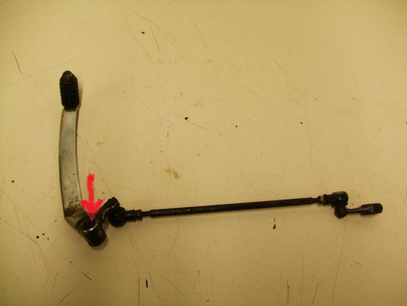

Witam ,kupiłem niedawno motor jestem śwież y w tym temacie ,po prostu potrzebuje go żeby dojeżdżać do pracy . Z niewiadomych przyczyn wybrałem 13 latka . Mój problem polega na tym że pedał biegów jest luźny i trochę psuje to komfort jazdy ,czasami nawet nie wbija biegu . Chodzi mi o to co jest między pivotem a pedałem (to chyba jakaś guma nie wiem ) .
Dołanczam film do posta i zdjęcie .

Psia kość, lata jak żyd po pustym sklepie ;) jak dla mnie, to powodem luzu jest brak smaru i to od dłuższego czasu. Moja Maruda ma lekki luz, ale u ciebie to masakra. Wyjście jest: albo jakaś tulejka, albo zmiana całej stopki. I smarować :)
witam , podkleiłem pivot do około taśmą izolacyjną i włożyłem pedał . Pomogło pedał już sie nie rusza jak Żyd po sklepie ,ale wolałbym bardziej profesjonalne rozwiazanie problemu .jezeli ktoś by cos wiedział proszę napisać .
Mam drugie pytanie ten pedał biegu jest ciut za wysoko i zeby zmienić bieg np. Na dwójkę muszę podnosić stopę . czy możliwe jest to ze poprostu ten pedał jest z innego motoru nawet. Innej marki motoru . Koleś który mi to sprzedał jest Angolem ,oni lubią odjeb*ac maniane .
Regulowałem wysokość pedała na tym pręciki ,trochę pomogło ale szału nie ma .
Tasma to prowizorka, szlag ją trafi i to szybko. Co jest bardziej zużyte: sworzeń czy tulejka? Strzelam, że oba .Najlepiej wymienić na używkę, ale w dobrym stanie. Jeśli to zbyt kosztowne, innym wyjściem będzie dojście do normalnie wyposażonego (migomat, frezarka itd) warsztatu ślusarskiego, tzn. wspawać nowy sworzeń, rozwiercić tuleję pedału i dopasować tulejke redukcyjną. Czy ten pedał może być z innego typu motoru? Nie wiem.

Po pierwsze nie pedał tylko jak już to gej :p a lepiej dźwignia :D
Co do dźwigni zmiany biegów, to odkręciłbym całość i zaniósł do tokarza, obrobi otwór w dźwigni i trzpień na którym siedzi, a pomiędzy to dotoczy tulejkę z brązu, albo teflonu i będziesz miał git, u mnie byłoby o 10-20zł
Regulację masz na cięgnie i tam możesz pokombinować
