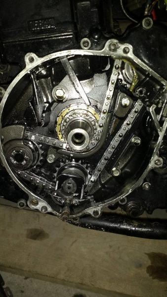

hubert691 Opublikowano 17 Marca 2016 Autor Udostępnij Opublikowano 17 Marca 2016 iles dal za to cudo ? motocykl rzezbiony , zapuszczony...lancuszek balansowy tez lubi pekac jak juz luzny.ile dałem to pryszcz ale ile jeszcze musze włożyć zeby sie przejechac :D łańcuszek balansowy wygląda ok Panowie chętnie kupie impulsator bo urwal mi sie kabel który wisiał na włosku :D Cytuj Odnośnik do komentarza Udostępnij na innych stronach Więcej opcji udostępniania...
erykkyre Opublikowano 17 Marca 2016 Udostępnij Opublikowano 17 Marca 2016 a po czym tak stwierdzasz że ok? wrzuć fotkę łańcucha jak jest założony i naciągnięty Cytuj Odnośnik do komentarza Udostępnij na innych stronach Więcej opcji udostępniania...
hubert691 Opublikowano 18 Marca 2016 Autor Udostępnij Opublikowano 18 Marca 2016 a po czym tak stwierdzasz że ok? wrzuć fotkę łańcucha jak jest założony i naciągnięty Cytuj Odnośnik do komentarza Udostępnij na innych stronach Więcej opcji udostępniania...
Demonklx Opublikowano 18 Marca 2016 Udostępnij Opublikowano 18 Marca 2016 (edytowane) ja się nie znam ale na moje oko łańcuszek masz szrot u mnie jeszcze nie doszło do końca napinacza i chce wymienić żeby ślizgów nie zjadło i zębów nie przeciągało Edytowane 18 Marca 2016 przez Demonklx Cytuj Odnośnik do komentarza Udostępnij na innych stronach Więcej opcji udostępniania...
erykkyre Opublikowano 18 Marca 2016 Udostępnij Opublikowano 18 Marca 2016 i żeby nie pękł bo potrafi bałaganu narobić Cytuj Odnośnik do komentarza Udostępnij na innych stronach Więcej opcji udostępniania...
hubert691 Opublikowano 19 Marca 2016 Autor Udostępnij Opublikowano 19 Marca 2016 (edytowane) i żeby nie pękł bo potrafi bałaganu narobić Uważasz że łańcuszek szrot? Jak można go ewentualnie naciągnąć, choc nie wydaje mi sie że jest luźny? Edytowane 19 Marca 2016 przez hubert691 Cytuj Odnośnik do komentarza Udostępnij na innych stronach Więcej opcji udostępniania...
erykkyre Opublikowano 19 Marca 2016 Udostępnij Opublikowano 19 Marca 2016 tak przez internet ciężko jest ocenić jego stan, chodziło mi o to żebyś się jemu przyglądnął bo potrafi pękać i narobić bałaganu u silniku Cytuj Odnośnik do komentarza Udostępnij na innych stronach Więcej opcji udostępniania...
Demonklx Opublikowano 19 Marca 2016 Udostępnij Opublikowano 19 Marca 2016 ja uważam ze łańcuszek jest szrot nie masz już naciągu złożysz silnik przejdziesz trochę albo nawet nie i będzie chodził jak sieczkarnia a jak się zrobi luz albo strzeli albo wyrobi ślizgi i kolejny wydatek z 300zł jak dostaniesz ślizgi wydatek jest duży bo oryginalny łańcuszek 430 zł rozrządu 180 zł bo sam ost kupowałem tylko że ja robię moto dla siebie na parę lat to inwestuje Cytuj Odnośnik do komentarza Udostępnij na innych stronach Więcej opcji udostępniania...
