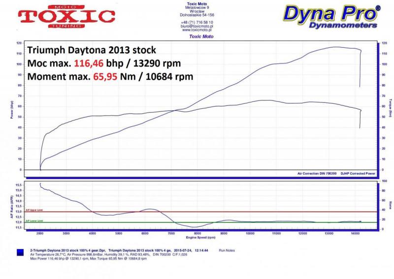

Zakupiłem jako prezentacyjny motocykl w Niemczech, który okazało się miał swoją historię na torze. W serwisie Triumpha odkryto dwukrotnie przemapowanie silnika, wymianę na nieoryginalną zębatkę, ślady po kluczach w niedostępnych miejscach, rozciągnięty bardziej łańcuch w stosunku do przebiegu, wyrobiona śruba naciągu łańcucha. Ale wiadomo że akcesoria torowe można załoźyć w miejsce oryginalnych i przy sprzedaży trudno na fabrycznych elementach przy kupnie zauważyć slady.
Pojechałem, na hamownię gdyż silnik wydawał się mało dynamiczny. Czy może ktoś mi powiedzieć na ile dane z hamowni Mocy i momentu odbiegają od parametrów nowego silnika. Wiadomo że fabryka podaje parametry silnika bez obciążenia, stąd trudno o porównanie z tabelką fabryczną. W załączeniu wykres i maks parametry.

Jezeli to moc na kle, to mozesz byc szczesliwy.

A co mogę reklamować. Gwarancja się skończyła. Dłubać i zostawić ślady po narzędziach mogłem sam. Jestem już zapisany na przegląd w serwisie Triumpha ale tam się długo czeka. Moc jak mi powiedziano to na silniku ale z obciążeniem elektryki , układu przeniesienia napędu - więc to coś pośredniego chyba między mocą na kole a mocą gołego silnika.

Czy masz zmieniony filtr i komin + mapę? Nie? To nie patrz na wykresy Kolegi Strita, sam napisał, że ma KNa i inną mapę...
Dziękuję.
Na moje oko, jak masz serię założone teraz, to zajeżaście wykręciła ta Daytona.
