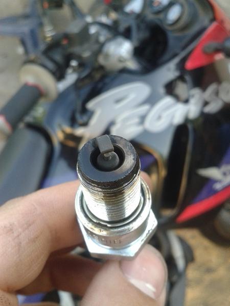

Brzoz3k Opublikowano 11 Czerwca 2015 Udostępnij Opublikowano 11 Czerwca 2015 Jak są poklejone? Tak byle jak czy szczelnie? Wykręć świecę i wstaw jej zdjęcie. Cytuj Odnośnik do komentarza Udostępnij na innych stronach Więcej opcji udostępniania...
Johny Bravo Opublikowano 11 Czerwca 2015 Autor Udostępnij Opublikowano 11 Czerwca 2015 (edytowane) Świeca jest ciemnobrązowa, Wrzucę po 17 foto, Sklejony jest dość dobrze klejem do szyb. Nie ma nieszczelnośći. Airbox zamówiłem drugi, jutro będzie, a co sądzicie o dobrej jakości stożku ? Warto ? Nie jeżdżę w terenie. Głównie miasto. Z tego co widziałem to nie zamyka się zawór wydechowy - tak jakby była za słaba sprężyna. Jest wyczyszczony i delikatnie olejem przesmarowany a jednak nie odbija. Linka i elektrozawór są OK. Pozostaje założyć mocniejszą sprężynę.Taki kolor Świecy po 80km od czyszczenia. Edytowane 11 Czerwca 2015 przez Johny Bravo Cytuj Odnośnik do komentarza Udostępnij na innych stronach Więcej opcji udostępniania...
