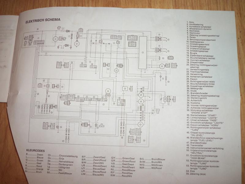

Świr Opublikowano 21 Maja 2015 Autor Udostępnij Opublikowano 21 Maja 2015 kostki przejrzałem i przesmarowałem sprayem do styków... zastanawiałem się nad podpięciem nowego przewodu "na krótko" od obrotomierza do miejsca początkowego ale nie moge zlokalizować gdzie ten przewód idzie... :-( a nie chce całej wiązki rozprówać, bo wszystko jest ładne wygląda na orginał.na schematach elektrycznych za bardzo się nie znam... może któś pomoże skąd idzie 3 kabelek obrotomierza -> są 3 - 1) czarny - masa, 2) brązowy - jakiś prąd rozchodzi siię tez na kontrolki, 3) szary dochodzi do obrotomierza - wcześniej jest żółto-czarny i skąd on idzie już nie wiem ... yhhhh, nie dam rady chyba tego zrobić ;-( a wiecie, czy da się taki obrotomierz sprawdzić po zdemontowaniu na stole jakiegoś elektyko-elektronika czy on jest sprawny ? Cytuj Odnośnik do komentarza Udostępnij na innych stronach Więcej opcji udostępniania...
Limo Opublikowano 21 Maja 2015 Udostępnij Opublikowano 21 Maja 2015 Wklej schemat jak możesz. Cytuj Why... So... Serious Odnośnik do komentarza Udostępnij na innych stronach Więcej opcji udostępniania...
Świr Opublikowano 21 Maja 2015 Autor Udostępnij Opublikowano 21 Maja 2015 mam schemat i wklejampoprzednio chyba się nie udało. tutaj powinien juz być Cytuj Odnośnik do komentarza Udostępnij na innych stronach Więcej opcji udostępniania...
Limo Opublikowano 21 Maja 2015 Udostępnij Opublikowano 21 Maja 2015 Oj, to musi ktoś z niemieckim pomóc. Cytuj Why... So... Serious Odnośnik do komentarza Udostępnij na innych stronach Więcej opcji udostępniania...
_Monter_ Opublikowano 21 Maja 2015 Udostępnij Opublikowano 21 Maja 2015 Oj, to musi ktoś z niemieckim pomóc.To nie jest niemiecki ;) Elektronik nie sprawdzi obrotomierza na stole. Cytuj lewa noga: http://forum.motocyk...__1#entry782383 prawa noga: http://forum.motocyk...__fromsearch__1...i tak wszyscy umrzemy... Odnośnik do komentarza Udostępnij na innych stronach Więcej opcji udostępniania...
Croowab Opublikowano 21 Maja 2015 Udostępnij Opublikowano 21 Maja 2015 (edytowane) Holenderski.nr 48 to obrotomierz.Ze schematu cieżko wywnioskować.Trzeba to oddać elektronikowi, budowa dość prosta, ale najlepiej sprawdzać na moto. Edytowane 21 Maja 2015 przez Croowab Cytuj Damian85: ,,Łapy mają być luźne i mają sobie "dyndać", tj. wisieć jak flaki.” Odnośnik do komentarza Udostępnij na innych stronach Więcej opcji udostępniania...
Świr Opublikowano 21 Maja 2015 Autor Udostępnij Opublikowano 21 Maja 2015 tak, yamaha przywieziona kilka lat temu z holandii ;-) Croowab, ale na moto jaest problem :-p a co powiedzieć elektronikowi jak jutro spróbuję do niego podwieźć . . . ? ;-)PANOWIE MAMY JAKIŚ TROP :-) Faktycznie 48 to obrotomierz - wychodzi z niego kabel Gy (grey - szary) i zmienia się w Y/B (yellow-black czyli żółto-czarny) i biegnie do 11 - ontstekingsspoel czyli cewki zapłonowej. Gdzieś wyczytałem, że jak nie działa obrotomierz to może być uszkodzona cewka zapłonowa... Teraz pytanko - gdzie ta cewka jest i jak to wygląda ?!!! :-D ale zaraz zaraz.... ja jest uszkodzona cewka zapłonowa to motor będzie normalnie zapalal ??? Cytuj Odnośnik do komentarza Udostępnij na innych stronach Więcej opcji udostępniania...
