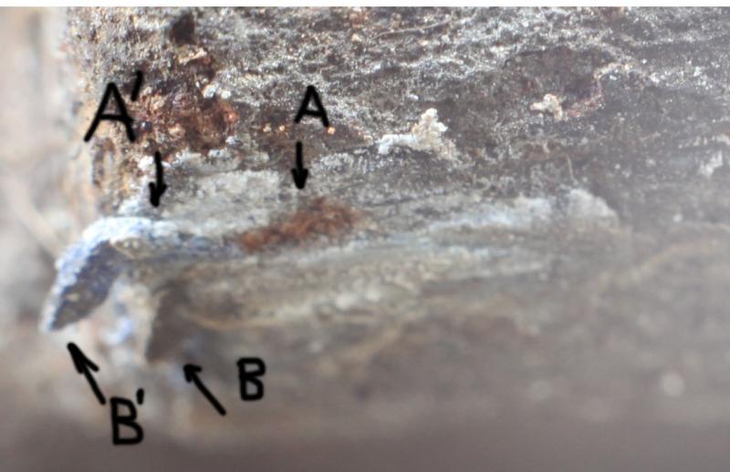

alone Opublikowano 30 Kwietnia 2015 Udostępnij Opublikowano 30 Kwietnia 2015 Witam!Dzień przed rozprawą wycofałem upoważnienie do reprezentowania mnie przed sądem przez Panią Adwokat.Przyczyną była odmienna interpretacja załączonego niżej zdjęcia przedstawiającego makro fragmentu zawiasu skrzynki narzędziowej podwieszonej z tyłu ramy nośnej trucka skrzyniowego. Mam prośbę aby podpowiedzieć mi czy to zdjęcie może być dowodem na : 1. uszkodzenie tyłem trucka przy cofaniu przedniego błotnika osobówki, w wyniku czego powstał na fragmencie zawiasu zadzior (wiór) niebieskiej farby . Osobowy niebiecki samochód stał a truck cofał i zawadził o błotnik i spowodował rysę na jego błotniku. 2. na zawiasie skrzynki powstała rysa, oderwał się fragment łuszczącej się farby na zawiasie i przesunął do tyłu ze śladami lakieru niebieskiej osobówki. Na zawiasie skrzynki powstała rysa, oderwał się fragment łuszczącej się farby na zawiasie i przesunął do tyłu ze śladami lakieru niebieskiej osobówki. Między wiórem a zawiasem jest pustka powietrzna tzn. że osobowy wycofywał się z szeregu ciasno stojących samochodów na parkingu i skręcając ostro przednimi kołami zahaczył o tył trucka lewym przednim błotnikiem. Nie sugeruję jak było bo jestem ciekaw jak można to odczytać ze zdjęciaProszę o kilka podpowiedzi a wkrótce opiszę jak policja olewa badanie sprawy a adwokaci mącą w głowach klientom. Cytuj Odnośnik do komentarza Udostępnij na innych stronach Więcej opcji udostępniania...

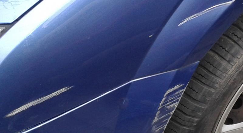

LORD VADER Opublikowano 30 Kwietnia 2015 Udostępnij Opublikowano 30 Kwietnia 2015 Jak możesz mieć ten ślad od cofania osobówką ? To by rysa na rancie nadkola była większa od tej w dalszej (ku przodowi) części lewego panelu a ty masz rysę nawet w samym zagłebieniu przed rantem i dopiero na rancie mniejszą . No i deformacje byłyby zupełnie inne . tutaj coś podparło rant błotnika (szerokie zadrapanie na rancie poniżej )dlatego rysa powyżej na rancie zanika zatem kierunek ruchu przy starciu mogł być tylko jeden - od przodu panelu do tyłu .Ta fotka zawiasu niewiele mówi bez tej samej w sakli makro tak żeby wiedzieć gdzie co jest . Cytuj Kochany pamiętniczku , właśnie spadł śnieg . I dlatego postanowiłem sobie kupić nowy motocykl :D Odnośnik do komentarza Udostępnij na innych stronach Więcej opcji udostępniania...

alone Opublikowano 30 Kwietnia 2015 Autor Udostępnij Opublikowano 30 Kwietnia 2015 pytanie jest proste - nie dotyczy zakresu uszkodzeń na błotniku, ich długości, grubości , głębokości. Czy przesunięcie jest z A do A' i B do B' i miedzy B i B' nie ma nic. jest to oderwanie farby od rdzy zawiasu do tyłu czy B' to zadzior, jak wiór na nożu tokarskim zeskrobanego niebieskiego lakieru. PS przekonałem się że biegli sądowi upraszczają analizę, nie wiedzą w czym problem, a skomplikowaną terminologią wywodów komplikują sprawę. Co widzimy ? Cytuj Odnośnik do komentarza Udostępnij na innych stronach Więcej opcji udostępniania...
LORD VADER Opublikowano 30 Kwietnia 2015 Udostępnij Opublikowano 30 Kwietnia 2015 Moim zdaniem od A' do A .Miejsce rdzy A jest nienaturalne a tam gdzie znak A' jest podobna rdza + oskrobek farby A' na krawędzi natarcia . Cytuj Kochany pamiętniczku , właśnie spadł śnieg . I dlatego postanowiłem sobie kupić nowy motocykl :D Odnośnik do komentarza Udostępnij na innych stronach Więcej opcji udostępniania...
