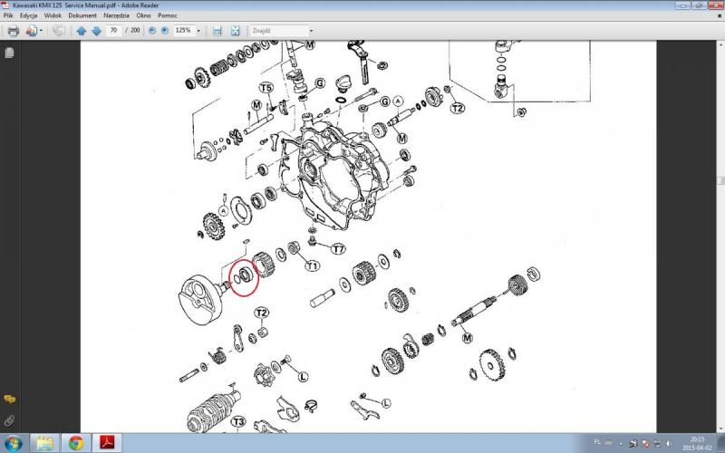

Witam. Mam pytanie na temat elementu który zaznaczyłem na obrazku ( metalowa tuleja z o-ringiem).
Dopiero po złożeniu silnika, obciąłem się że mi została. Ona ma być założona od strony sprzęgła pod tą zębatką ?
Czy muszę znowu rozpoławiać silnik?
Pozdrawiam
EDIT:Tak teraz myślę i nie może być od strony sprzęgła, bo zębatka dochodzi praktycznie do samego karteru.
Na wale pomiędzy łożyskiem a simerringiem od strony sprzęgła też nie, bo nie ma miejsca.
Chodzi mi o tą tulejkę:

Tulejka,którą wkleiłeś wchodzi na wał od strony sprzęgła. To na niej pracuje simering.
Musisz zdemontować kosz sprzęgłowy,następnie zębatkę która osadzana jest na wale korbowym i założyć brakującą tulejkę.
Niestety,ale będziesz musiał zdjąć pokrywę kosza sprzęgłowego

No ok rozumiem. Czyli gdy ściągnę zębatkę na wale korbowym, to pod nią w karterze będzie simmering, więc żeby założyć tą tulejkę będę musiał dopchnąć simmer głębiej. Dobrze rozumiem? Ale wtedy simmer wyjdzie z gniazda.
Czyli mam rozumieć,że simering pracuje na wale ? Styka się z nim ???
Upewnij się i daj znać,bo z tego co mi wiadomo,to simiering powinien pracować po zewnętrznej części tej tulejki.
Tulejka ma wejść w środek simeringa, aż oprze się o łożysko wału.

Założyłeś tulejkę ?

Tak, założyłem tulejkę. Jest ok. Przejechałem się dziś i kopcenie ustało. Ale został jeszcze problem z obrotami. Gdy odkręcę manetkę na full to wchodzi na wysokie obroty ale bardzo "plewi" przerywa. Gaźnik ustawiony ok (podmieniałem na drugi taki sam, wyciągnięty z innego kmx-a i jest to samo), membrany w porządku, lewego powietrza nie łapie, filtr czysty,KIPS wyregulowany i działa. Jutro podmienię cewkę z kablem i fajką na inną i zobaczymy. Jakie mogą być jeszcze inne przyczyny.?
