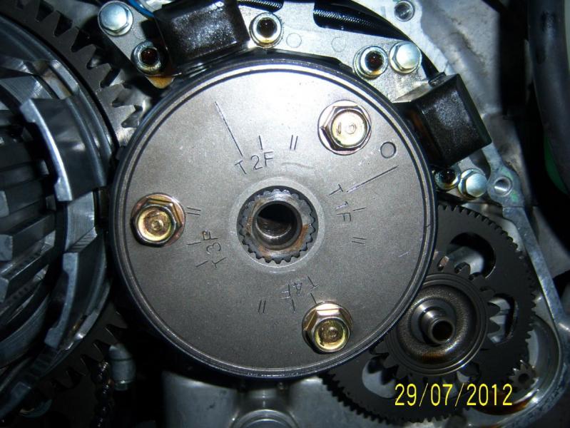

Filip169K Opublikowano 24 Marca 2015 Udostępnij Opublikowano 24 Marca 2015 WitamWymieniałam w swojej hondzie VFR 750 zabierak sprzęgła ( to w koszu sprzęgłowym co przekładki są nałożone) po poskładaniu do kupy wszystkiego, motocykl nie odpala, znaczy odpala złapie na 4 może 5 sekund nie równo na 1-0.5 tys obr. po czym gaśnie .Moje pytanie jest takie czy podczas dokręcania nakrętki w koszu sprzęgłowym mogłem przestawić zapłon ponieważ miałem zablokowany ten zabierak sprzęgła z koszem prowizorycznym kluczem i podczas dokręcania cały kosz się obrócił no tak jak działa mniej więcej silnik że tłoki troszkę drgnęły. Zdjęcie jak to wygląda w środku: zapłon i ten wieloklin od kosza, zdjęcie z neta tylko poglądowe.Coś nie tak z postem? że nikt nie odpowiada. Silnik gaśnie , strzela z wydechu przy próbie odpalania dodam to jeszcze. Cytuj Odnośnik do komentarza Udostępnij na innych stronach Więcej opcji udostępniania...

_Monter_ Opublikowano 25 Marca 2015 Udostępnij Opublikowano 25 Marca 2015 Nie mogłeś przestawić zapłonu na mój chłopski rozum. Wszystko jest na kołach zębatych.Poza tym jeśli miałeś zablokowany kosz sprzęgłowy a obróciło tłokami to i koło zapłonu się obróciło. Zastanów się czy nie uszkodziłeś mechanicznie któregoś impulsatora Cytuj lewa noga: http://forum.motocyk...__1#entry782383 prawa noga: http://forum.motocyk...__fromsearch__1...i tak wszyscy umrzemy... Odnośnik do komentarza Udostępnij na innych stronach Więcej opcji udostępniania...
Filip169K Opublikowano 25 Marca 2015 Autor Udostępnij Opublikowano 25 Marca 2015 Dziękuję za jakiś trop sprawdzę. Odkryłem usterkę w niedziele dlatego już nie chciałem grzebać, w piątek jak wrócę sprawdzę świece, pompę paliwa, jak wszystko z tym ok to ściągnę dekiel i zobaczę na impulsatory. Cytuj Odnośnik do komentarza Udostępnij na innych stronach Więcej opcji udostępniania...
Filip169K Opublikowano 28 Marca 2015 Autor Udostępnij Opublikowano 28 Marca 2015 Problem rozwiązany Zacząłem od sprawdzenia pompki paliwa wszystko ok. Potem świece wykręciłem, zalane sprawdzam iskrę w jednym tłoku tylnym jest w 2 niema. Zdjąłem dekiel i jedna z tych wypustek która podaje sygnał na impulsator była spłaszczona i nie dawała sygnału. Powoli to odgiąłem mniej więcej do stanu pierwotnego i po zalaniu olejem odpaliłem i działa. Cytuj Odnośnik do komentarza Udostępnij na innych stronach Więcej opcji udostępniania...
