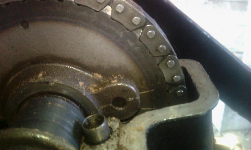

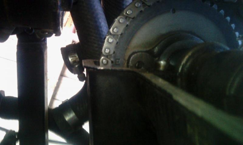

LORD VADER Opublikowano 17 Marca 2015 Udostępnij Opublikowano 17 Marca 2015 Sprawdź czy tłoki (albo jeden z nich ) jest w GMP przy znakach pokrywających się z krawędzią głowicy . Cytuj Kochany pamiętniczku , właśnie spadł śnieg . I dlatego postanowiłem sobie kupić nowy motocykl :D Odnośnik do komentarza Udostępnij na innych stronach Więcej opcji udostępniania...

palgumeaniedusze Opublikowano 17 Marca 2015 Autor Udostępnij Opublikowano 17 Marca 2015 (edytowane) tak to u mnie wygląda może być czy nie ? Edytowane 17 Marca 2015 przez palgumeaniedusze Cytuj Odnośnik do komentarza Udostępnij na innych stronach Więcej opcji udostępniania...
_Monter_ Opublikowano 17 Marca 2015 Udostępnij Opublikowano 17 Marca 2015 Ja nawet jestem w stanie przewidzieć następna usterkę w Twoim gpz...Zatarty wałek. Zostaw to, póki jeszcze jest szansa naprawy.Po tym co zobaczyłem to najlepsza rada. Cytuj lewa noga: http://forum.motocyk...__1#entry782383 prawa noga: http://forum.motocyk...__fromsearch__1...i tak wszyscy umrzemy... Odnośnik do komentarza Udostępnij na innych stronach Więcej opcji udostępniania...
LORD VADER Opublikowano 17 Marca 2015 Udostępnij Opublikowano 17 Marca 2015 (edytowane) tak to u mnie wygląda może być czy nie ?Ta fota z fioletowym wałkiem w siodle i piachem .Ja yebie. Tam nie było smarowania . To raz. A ten gruz to tak se możesz w Kamazie robic remont . Czyścic to ku*wa !! TO ja sie półtorej godziny pierdoliłem ze stertą złomu po sprzęgiełku rozrusznika a Ty mi tu takie coś pokazujesz ..Trzeba sprawdzić czy cokolwiek oleju dociera do głowicy (musi wylatywać z wszystkich podpór wałków rozrządu - po wyczyszczeniu i zmontowaniu ustawiasz wstepnie rozrząd i kręcisz bez świecy aż się olej pokaże , wszystkie łożyska ślizgowe należy skropić olejem przed montażem ) . Przewody olejowe na zewnątrz i pomiędzy wałkami pozakładane ? Porady "oddaj do mechanika" nie napisze bo napisałeś że na łańcuch nie masz.. Wątpliwa misja , próbować zawsze warto. Edytowane 17 Marca 2015 przez janosikkk Cytuj Kochany pamiętniczku , właśnie spadł śnieg . I dlatego postanowiłem sobie kupić nowy motocykl :D Odnośnik do komentarza Udostępnij na innych stronach Więcej opcji udostępniania...
