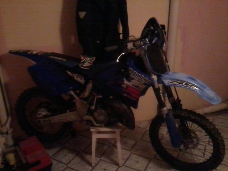

Artur1989 Opublikowano 12 Listopada 2014 Autor Udostępnij Opublikowano 12 Listopada 2014 kolejny problem :( Podczas zakupu motocykla spredajocy powiedział ze jest to rok produkcji miedzy 2002 a 2004 nie było to mozliwe sprawdzic gdyz był malowany. Dzis postanowiłem to sprawdzic bo mam w zamiaze kupic (nowy cylinder tłok sprzegło zestaw naprawczy wachacza) wiec sciereczna i rozpuszczalnik udało mi sie go zmyc i ku mojemu zaskoczenia ukazało sie *CE09C-005 i dalsz czesc zniszczona czy mogli byscie mi pomuc i po wyglodzie i numerze silnika ( *E112E-005258*) i tych szczotkach numeru ramy okreslic rok ?? Cytuj Odnośnik do komentarza Udostępnij na innych stronach Więcej opcji udostępniania...
DZIKOWSKI Opublikowano 12 Listopada 2014 Udostępnij Opublikowano 12 Listopada 2014 kolejny problem :( Podczas zakupu motocykla spredajocy powiedział ze jest to rok produkcji miedzy 2002 a 2004 nie było to mozliwe sprawdzic gdyz był malowany. Dzis postanowiłem to sprawdzic bo mam w zamiaze kupic (nowy cylinder tłok sprzegło zestaw naprawczy wachacza) wiec sciereczna i rozpuszczalnik udało mi sie go zmyc i ku mojemu zaskoczenia ukazało sie *CE09C-005 i dalsz czesc zniszczona czy mogli byscie mi pomuc i po wyglodzie i numerze silnika ( *E112E-005258*) i tych szczotkach numeru ramy okreslic rok ?? 2002 http://www.dkmotocykle.pl/?artykul=121 Cytuj Nie sztuką jest się rozpędzić.Sztuką jest wyhamować! Odnośnik do komentarza Udostępnij na innych stronach Więcej opcji udostępniania...

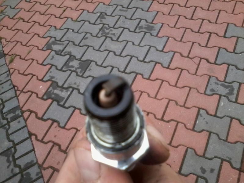

Artur1989 Opublikowano 14 Maja 2015 Autor Udostępnij Opublikowano 14 Maja 2015 wina była swieca nowa swieca i wszystko ok :) mam pytanie czy taki kolor swiecy jest prawidłowy ( prawidłowa mieszanka ) bo nie chce za ubogiej Cytuj Odnośnik do komentarza Udostępnij na innych stronach Więcej opcji udostępniania...
Brzoz3k Opublikowano 14 Maja 2015 Udostępnij Opublikowano 14 Maja 2015 Jeszcze się ładnie nie wypaliła, ile na niej przejechałeś? Na zdjęciu wygląda jeszcze na za bogato, ale wg mnie za krótko na niej jeździłeś, żeby prawidłowo ocenić. Cytuj Odnośnik do komentarza Udostępnij na innych stronach Więcej opcji udostępniania...
Artur1989 Opublikowano 15 Maja 2015 Autor Udostępnij Opublikowano 15 Maja 2015 około godziny jedziłem na niej Cytuj Odnośnik do komentarza Udostępnij na innych stronach Więcej opcji udostępniania...
