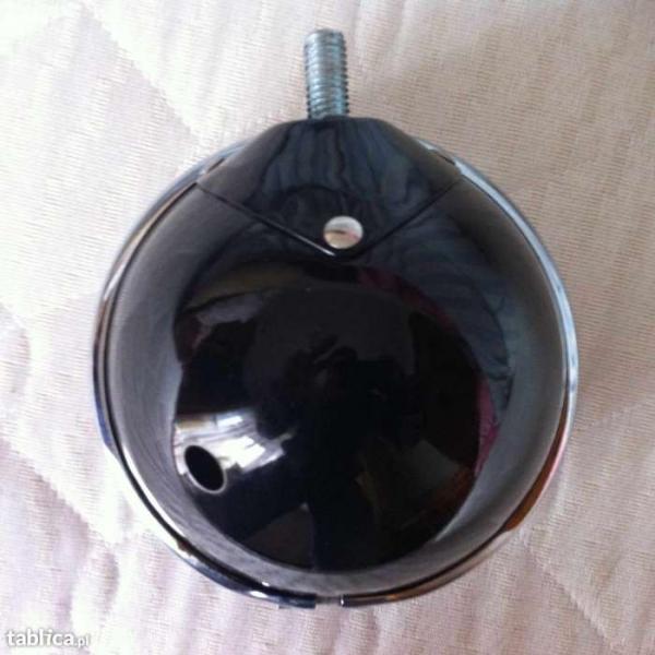

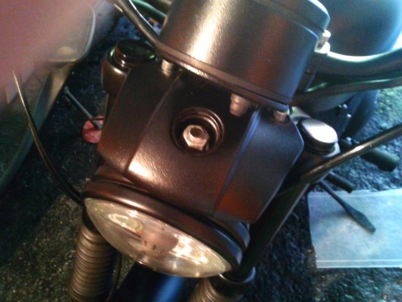

Munzer Opublikowano 22 Maja 2014 Udostępnij Opublikowano 22 Maja 2014 (edytowane) Wymieniłem ostatnio przednią lampę a dziś chciałem ustawić światło. Wydawało mi się, że wystarczy zdjąć dekielek i będzie można wyregulować lampę góra-dół za pomocą tej śruby ale okazalo się, że mogę tylko za jej pomocą zupełnie odkręcić, zdjąć całą lampę a regulować nie bardzo jest jak (albo jest "luźna" albo dokręcona - i tyle). Jak się ustawia ten reflektor w sporciaku? Edytowane 22 Maja 2014 przez Munzer Cytuj Odnośnik do komentarza Udostępnij na innych stronach Więcej opcji udostępniania...

Munzer Opublikowano 27 Maja 2014 Autor Udostępnij Opublikowano 27 Maja 2014 Dzięki, tylko instrukcja niewiele daje. Pod pokrywką jest nakrętka, która pozwala dokręcić lampę. Trzpień śruby wygląda jak na zdjęciu. Proste jak konstrukcja cepa i w tym właśnie rzecz. Można tą śrubę dokręcić lub nie ale nijak nie oznacza to ustawienia lampy. Potrzebuję obniżyć lampę (snop światła), czyli przechylić do przodu (w doł), ale takiej regulacji nie ma. Cytuj Odnośnik do komentarza Udostępnij na innych stronach Więcej opcji udostępniania...
WJurek Opublikowano 28 Maja 2014 Udostępnij Opublikowano 28 Maja 2014 Zagłębienie w daszku nad lampą jest zaokrąglone (wypukłe), więc przesuwając śrubę z nakrętką (którą sfotografowałeś) w przód opuszcza się reflektor, w tył - podnosi. Cytuj Odnośnik do komentarza Udostępnij na innych stronach Więcej opcji udostępniania...
Munzer Opublikowano 29 Maja 2014 Autor Udostępnij Opublikowano 29 Maja 2014 Okej, dzieki. Spróbuję powalczyć, jak tylko kupię lepszy klucz nasadowy. Cytuj Odnośnik do komentarza Udostępnij na innych stronach Więcej opcji udostępniania...
