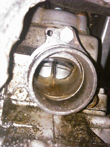

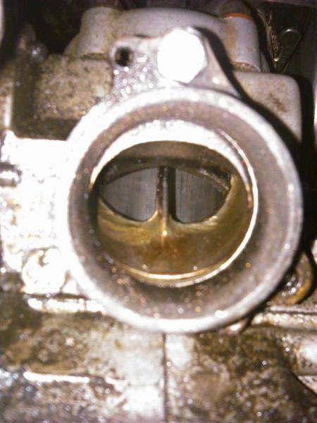

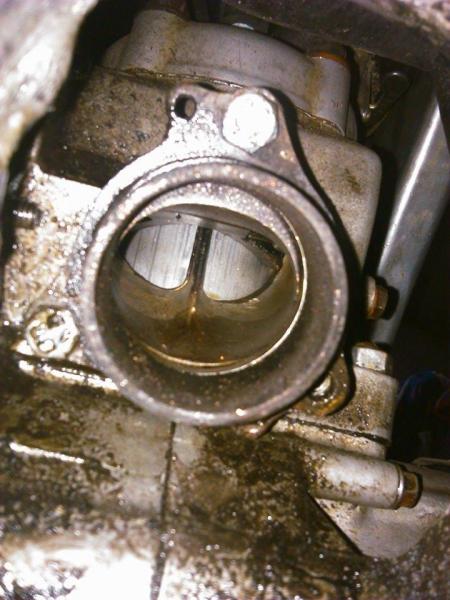

hondacr1252001 Opublikowano 13 Kwietnia 2014 Autor Udostępnij Opublikowano 13 Kwietnia 2014 wróc. dzisiaj zdjelem dyfuzor. podzwonilem wszystkich mechaników, każdy mówi ze tłok mi spuchł i tuleja. i zadne lozyska nie, bo to bylo wymieniane . ? moze to byc prawda? kopniak chodzi ale z duzym oporem, gdy tłok znajdzie sie w połowie górnej pozycji, kopka pojdzie ręką. Cytuj Odnośnik do komentarza Udostępnij na innych stronach Więcej opcji udostępniania...
DZIKOWSKI Opublikowano 14 Kwietnia 2014 Udostępnij Opublikowano 14 Kwietnia 2014 wróc. dzisiaj zdjelem dyfuzor. podzwonilem wszystkich mechaników, każdy mówi ze tłok mi spuchł i tuleja. i zadne lozyska nie, bo to bylo wymieniane . ? moze to byc prawda? kopniak chodzi ale z duzym oporem, gdy tłok znajdzie sie w połowie górnej pozycji, kopka pojdzie ręką. i co zobaczyłeś ?Wrzuć foto Cytuj Nie sztuką jest się rozpędzić.Sztuką jest wyhamować! Odnośnik do komentarza Udostępnij na innych stronach Więcej opcji udostępniania...
hondacr1252001 Opublikowano 14 Kwietnia 2014 Autor Udostępnij Opublikowano 14 Kwietnia 2014 (edytowane) proszę. chodzi mi o taka pozycje tłoka, kopka ręką pojdzie, ale z oporem takim srednim też. Edytowane 14 Kwietnia 2014 przez hondacr1252001 Cytuj Odnośnik do komentarza Udostępnij na innych stronach Więcej opcji udostępniania...
enduromaster Opublikowano 14 Kwietnia 2014 Udostępnij Opublikowano 14 Kwietnia 2014 a co on taki zarzygany olejem ?cylinder i tak do ściągnięcia Cytuj transport bus + 4osstała trasa Łódź-Paryż-ŁódźPW, GG lub 663 231 860 Odnośnik do komentarza Udostępnij na innych stronach Więcej opcji udostępniania...
hondacr1252001 Opublikowano 15 Kwietnia 2014 Autor Udostępnij Opublikowano 15 Kwietnia 2014 za duża mieszanka była kilka razy i tak to Cytuj Odnośnik do komentarza Udostępnij na innych stronach Więcej opcji udostępniania...
DZIKOWSKI Opublikowano 15 Kwietnia 2014 Udostępnij Opublikowano 15 Kwietnia 2014 Podejrzewałem jeszcze zawór wydechowy,dlatego chciałem zobaczyć tłok,ale wygląda ok-nie jest wyszczerbiony.Tak jak radzi kolega wyżej-zdejmij cylek-będziesz wiedział wszystko co jest nie tak Cytuj Nie sztuką jest się rozpędzić.Sztuką jest wyhamować! Odnośnik do komentarza Udostępnij na innych stronach Więcej opcji udostępniania...
enduromaster Opublikowano 15 Kwietnia 2014 Udostępnij Opublikowano 15 Kwietnia 2014 za duża mieszanka była kilka razy i tak to raczej brak uszczelki Cytuj transport bus + 4osstała trasa Łódź-Paryż-ŁódźPW, GG lub 663 231 860 Odnośnik do komentarza Udostępnij na innych stronach Więcej opcji udostępniania...
hondacr1252001 Opublikowano 15 Kwietnia 2014 Autor Udostępnij Opublikowano 15 Kwietnia 2014 ale tłok jest porysowany. jest raczej spuchniety. a jak narazie nie bede go rozbierał ponieważ nie mam narazie pieniedzy. przez zawór wydechowy kopka mogla ciezko chodzic?:O Cytuj Odnośnik do komentarza Udostępnij na innych stronach Więcej opcji udostępniania...
enduromaster Opublikowano 15 Kwietnia 2014 Udostępnij Opublikowano 15 Kwietnia 2014 i tak musiszpo mojemu to zassało syf do cylindra przez brak uszczelki dyfuzora i zrobiło bajzelzresztą na zdjęciu te drobinki to raczej piasek Cytuj transport bus + 4osstała trasa Łódź-Paryż-ŁódźPW, GG lub 663 231 860 Odnośnik do komentarza Udostępnij na innych stronach Więcej opcji udostępniania...
Ziuteek Opublikowano 15 Kwietnia 2014 Udostępnij Opublikowano 15 Kwietnia 2014 Na tłoku nie widac sladow zatarciaTrzeba zdjac cylinder i dokladnie obejrzec wszystko Cytuj Odnośnik do komentarza Udostępnij na innych stronach Więcej opcji udostępniania...
