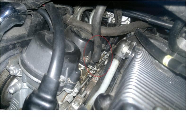

zeppelin1988 Opublikowano 8 Kwietnia 2014 Udostępnij Opublikowano 8 Kwietnia 2014 byłem u mechanika i polecił mi skrucic wąż od paliwa puscic go zgodnie z manualem od bandita 1200 z 96 i wyrzucic filtr paliwa tak zrobiłem jednak cienszy waz od kranika wypioł sie i nie jestem pewien gdzie ma byc chybajest dobrze podłaczony ale mam problemy z obrotami z wezem czy bez w miejscu wskazanym na zdjeciu zauwazyłem tez iz gaznik jest wilgotny na dole od paliwa . Motor przygasa i nie chodzi rowno na wolnych obrotach i przy wolnej jezdzie ,czy jest mozliwe ze filtr ograniczał przepływ paliwa a teraz po sciagnieciu opur jest mniejszy i gaznik zasysa wiecej paliwa przez co sie dławi usterka pokazała sie ewidentnie po sciagnieciu filtra prosze o pomoc pozdrawiam Cytuj Odnośnik do komentarza Udostępnij na innych stronach Więcej opcji udostępniania...
Adam M. Opublikowano 8 Kwietnia 2014 Udostępnij Opublikowano 8 Kwietnia 2014 Cienszy waz kranika powinien byc podlaczony do krocca ssacego co chyba zrobiles.Leje ci najprawdopodobniej zaworek komory plywakowej ale na tyle delikatnie ze objawia sie to tylko przy wolnych obrotach.Trzeba go wymienic, jezeli jest zuzyty.Druga mozliwosc ze masz rdze w baku i dlatego wsadzony byl filtr, a obecnie kawalek rdzy dostal sie na zaworek i powoduje jegoniedomykanie. Cytuj Odnośnik do komentarza Udostępnij na innych stronach Więcej opcji udostępniania...
