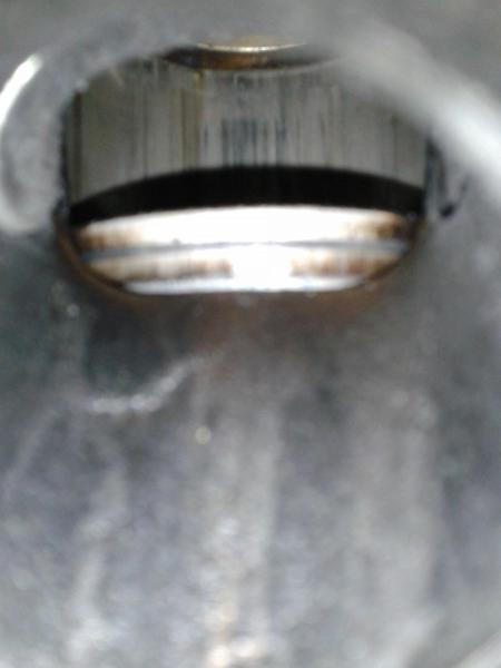

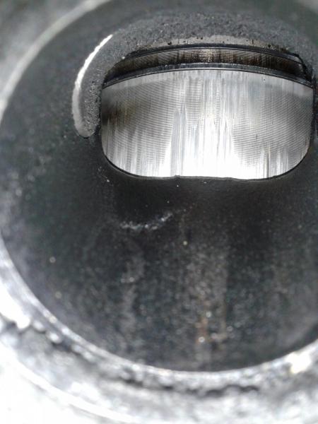

Cześć mam pytanie czy mogę jeszcze jezdzić na tym tłoku czynie moge???Da sie coś jeszcze zrobić zeby go nie zmieniać. 170km temu tłok był zmieniony :(
z cylindrem był zmieniony, szlif, tuleja ?
bo jak na pałe wstawiłeś nowy to gratuluje inwestycji
ten nadaje się na przeto albo do zarżnięcia

Teraz trzeba odpowiedziec na pytanie dlaczego tak sie dzieje a nie odrazu wyrzucac. Widac slady przytarcia. Ile lales oleju do mieszanki?
NIe przegrzales go czasem?
Jesli odpala i jezdzi to probuj go jeszcze docierac i tak juz nie masz nic do stracenia.
Lej olej 1;30
Edytowane przez Ziuteek
Jak jezdzi normalnie to docieraj go dalej, nie ruszaj tłoka i cylindra , olej lej 1;30,
a jak go dotrzesz to 1;40.
Skontroluj jak bedzie wygladal tłok po dotarciu, tak jak zrobiles teraz.
