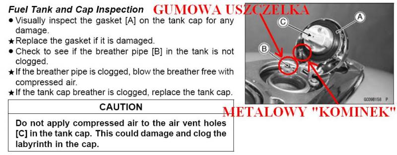

hatsan Opublikowano 20 Marca 2014 Autor Udostępnij Opublikowano 20 Marca 2014 (edytowane) Nie mam gumowej uszczelki - element B na zdjęciu, ale czy to może być przyczyną? Edytowane 20 Marca 2014 przez hatsan Cytuj Odnośnik do komentarza Udostępnij na innych stronach Więcej opcji udostępniania...
LORD VADER Opublikowano 20 Marca 2014 Udostępnij Opublikowano 20 Marca 2014 Nie , bez tego co najwyżej benzyna może chlapac wokół korka wewnątrz wlewu , jesli wczesniej dostanie się do właściwego knału . Przedmuchaj "B " i "C" . Po dmuchnięciu w C powinno poleciec powietrze z "kominka" a "B" po prostu powinno być drożne . Do dmuchania "C" nie używaj sprężonego powietrza , ale jak ustawsz 0,2 -0,3 atm na kompresorze to nic nie powinno się stać .Gdzie sie nie obejrzysz dmuchanie ;] :D Cytuj Kochany pamiętniczku , właśnie spadł śnieg . I dlatego postanowiłem sobie kupić nowy motocykl :D Odnośnik do komentarza Udostępnij na innych stronach Więcej opcji udostępniania...
