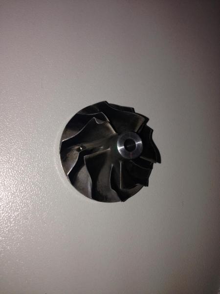

filipr Opublikowano 12 Marca 2014 Udostępnij Opublikowano 12 Marca 2014 (edytowane) Cześć Postaram się jak najkrócej. Samochód stoi w serwisie, dzwonię kiedy odbiór a pan mi na to, że jest problem bo zablokowana jest mała turbina i nie wiadomo od kiedy. Dodam, że nie odczułem spadku osiągów, ale za to od początku jak odebrałem furę z salonu narzekałem trochę na osiągi.Oczywiście serwis nie powiedział mi co zablokowało turbinę, ale na swoje nieszczęście pokazał mi efekt widoczny na zdjęciu, które załączam.I teraz tak , po naprawie samochód zbiera się dużo lepiej od dołu (mała turbina?), chociaż mi to za dużo różnicy nie robi bo z racji tego, że głównie robię trasy to rzadko używam 1wszego biegu a różnica jest odczuwalna w zakresie 1500-2000 obr/min.Pytanie do mądrych - czy mogą być takie uszkodzenia turbiny jak widoczne na zdjęciu od użytkowania? Czy jednak coś tam musiało wpaść i namieszać? Pozdr.F. Edytowane 12 Marca 2014 przez filipr Cytuj https://www.facebook.com/EASRacingTeam/ Odnośnik do komentarza Udostępnij na innych stronach Więcej opcji udostępniania...
_Monter_ Opublikowano 13 Marca 2014 Udostępnij Opublikowano 13 Marca 2014 Jakby cos wpadlo to lopatki by zmielilo. To wyglada jakby lopatki dotarly do obudowy lub na przegrzanie. TT Cytuj lewa noga: http://forum.motocyk...__1#entry782383 prawa noga: http://forum.motocyk...__fromsearch__1...i tak wszyscy umrzemy... Odnośnik do komentarza Udostępnij na innych stronach Więcej opcji udostępniania...
filipr Opublikowano 13 Marca 2014 Autor Udostępnij Opublikowano 13 Marca 2014 Monter - ale przy otarciu o obudowę takie nierównomierne odkształcenia? Turbina z tego co wiem kręci się z prędkością kilkadziesiąt tysięcy obr./min a tu są pojedyncze łopatki odkształcone. Czyli zagadka niewyjaśniona :) Pozdr.F. Cytuj https://www.facebook.com/EASRacingTeam/ Odnośnik do komentarza Udostępnij na innych stronach Więcej opcji udostępniania...
_Monter_ Opublikowano 13 Marca 2014 Udostępnij Opublikowano 13 Marca 2014 Może wrzuć jeszcze jakąś fotę, wcześniej tylko na telefonie oglądałem. Widać, ze są ubytki więc obstawiam, ze cialo obce poszło przez turbine a potem w wydech. Gdyby spotkała się z obudową to miałbys slady na obudowie a i ona by inaczej wyglądała. Cytuj lewa noga: http://forum.motocyk...__1#entry782383 prawa noga: http://forum.motocyk...__fromsearch__1...i tak wszyscy umrzemy... Odnośnik do komentarza Udostępnij na innych stronach Więcej opcji udostępniania...
filipr Opublikowano 13 Marca 2014 Autor Udostępnij Opublikowano 13 Marca 2014 Monter. Nie mam więcej fotek niestety. Serwis jakoś dziwnie się kryje z podaniem jakichkolwiek informacji. Zanim jednak podejmę jakieś kroki chciałem spytać co sądzicie. Pozdr.F. Cytuj https://www.facebook.com/EASRacingTeam/ Odnośnik do komentarza Udostępnij na innych stronach Więcej opcji udostępniania...

IZO Opublikowano 15 Marca 2014 Udostępnij Opublikowano 15 Marca 2014 to wygląda jak by tam coś wpadło i zblokowało łopatki na raz. Nie widac żeby orała o cos przed zatrzymaniem. dobra faza, co tam mogło wpaść ? Cytuj Odnośnik do komentarza Udostępnij na innych stronach Więcej opcji udostępniania...
