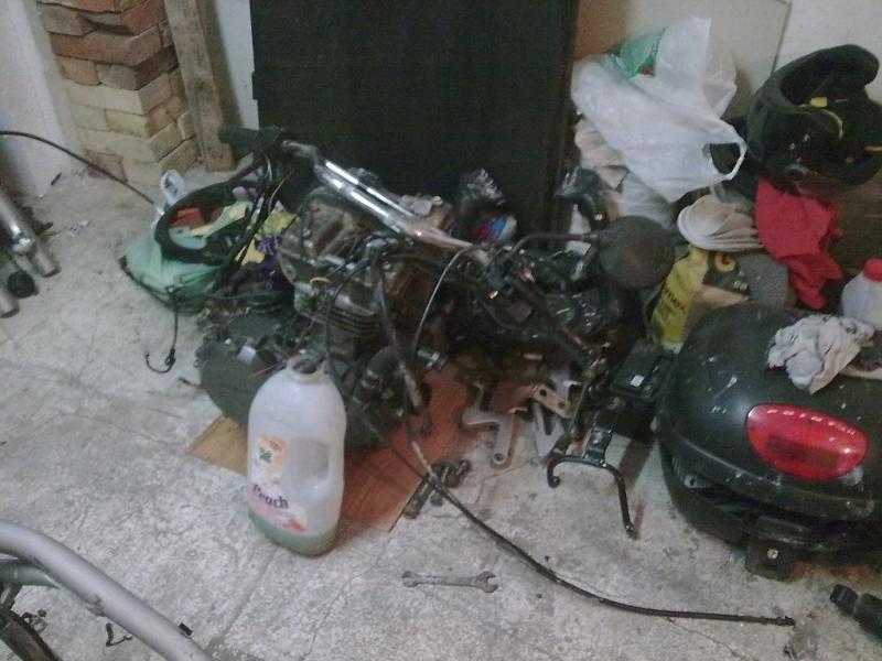

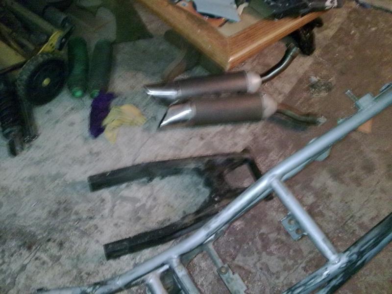

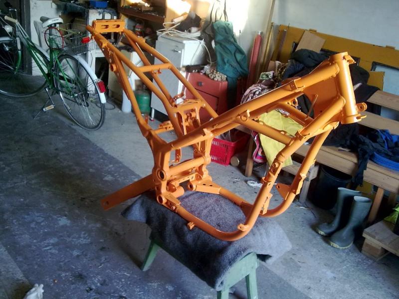

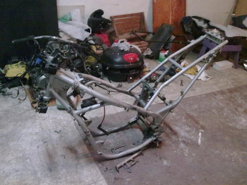

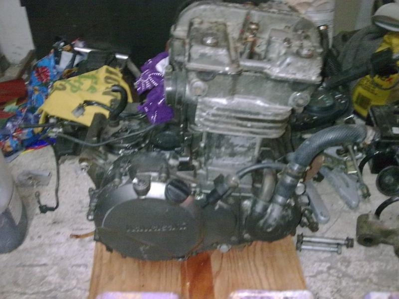

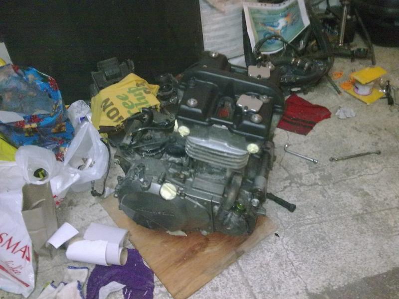

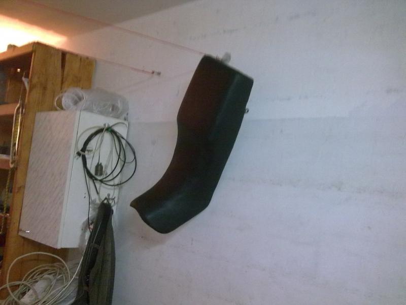

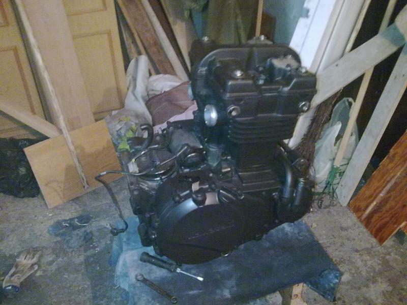

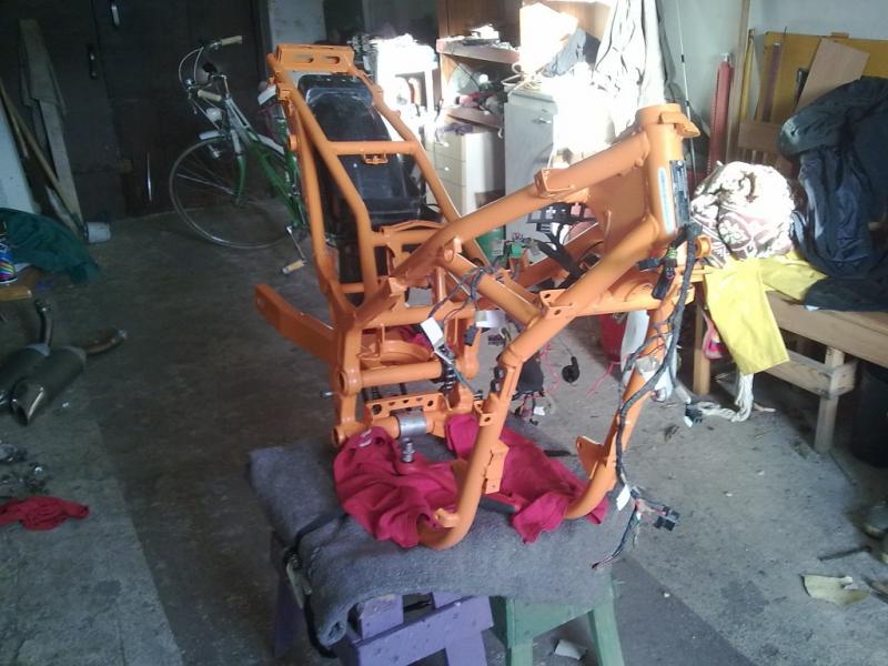

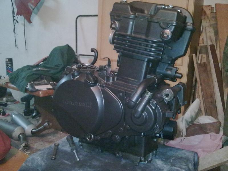

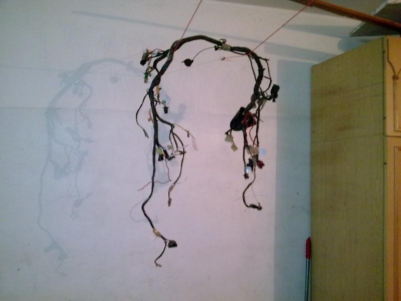

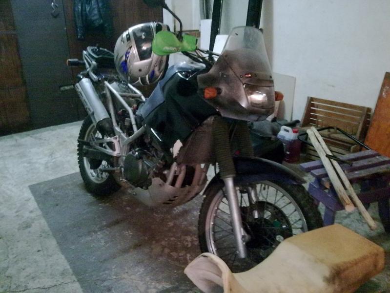

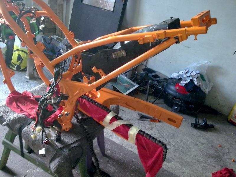

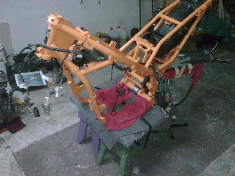

MaciekV Opublikowano 18 Lutego 2014 Autor Udostępnij Opublikowano 18 Lutego 2014 (edytowane) dziękiWięc pochwalę się co wyszło z efektu nudy kilka lat temu w wypożyczonym garażu dlatego taki bajzel :biggrin:W moto praktycznie wszystko było nowe... nie moge wrzucić więcej fotek...http://zapodaj.net/0468d7188fb1c.jpg.html http://zapodaj.net/95d7d3c8f1ad3.jpg.html http://zapodaj.net/a67ad0ee5c2fb.jpg.html http://zapodaj.net/87020df27696e.jpg.html http://zapodaj.net/629e54dd879de.jpg.htmlhttp://zapodaj.net/410119fe4ec52.jpg.html http://zapodaj.net/9eaf978d3bc4e.jpg.html http://zapodaj.net/0b4796e81d682.jpg.html http://zapodaj.net/63a2daabe4504.jpg.html http://zapodaj.net/0c58d4af81315.jpg.htmlhttp://zapodaj.net/1c6e20b040045.jpg.html http://zapodaj.net/7c1ce07c4d07e.jpg.html http://zapodaj.net/4f539341d1ed9.jpg.html http://zapodaj.net/3cf5de6b84e22.jpg.html http://zapodaj.net/9d60864ab1c67.jpg.htmlhttp://zapodaj.net/6bc3f728eddd3.jpg.html http://zapodaj.net/04d291d515418.jpg.html http://zapodaj.net/3a7a5669909d9.jpg.html http://zapodaj.net/69c78e6213b15.jpg.htmlMam nadzieję że linki działają Myślę że warto zerknąć. :biggrin: Edytowane 18 Lutego 2014 przez MaciekV Cytuj Odnośnik do komentarza Udostępnij na innych stronach Więcej opcji udostępniania...
marcin szary Opublikowano 18 Lutego 2014 Udostępnij Opublikowano 18 Lutego 2014 czym pomalowales silnik? Cytuj Odnośnik do komentarza Udostępnij na innych stronach Więcej opcji udostępniania...
MaciekV Opublikowano 19 Lutego 2014 Autor Udostępnij Opublikowano 19 Lutego 2014 w internecie znalazłem lakier do silników. Na allegro chybaDobrze kryje i nie trzeba go grubo kłaść, co ma swoje plusy.... Cytuj Odnośnik do komentarza Udostępnij na innych stronach Więcej opcji udostępniania...
Cosmoss Opublikowano 19 Lutego 2014 Udostępnij Opublikowano 19 Lutego 2014 A przygotowałes silnik przed malowaniem,czy tak prysnąłeś? Cytuj <p><img src="https://images83.fotosik.pl/780/00b172746bb19655m.png" alt="00b172746bb19655m.png"></p> Odnośnik do komentarza Udostępnij na innych stronach Więcej opcji udostępniania...
MaciekV Opublikowano 19 Lutego 2014 Autor Udostępnij Opublikowano 19 Lutego 2014 (edytowane) wszystkie otwory zostały zaślepione jak najdokładniej sie dało powierzchnie łatwo dostępne zeszlifowane papierem ściernym a wszystkie żeberka na głowicy i zakamarki wypiaskowane pożyczonym pistoletem z bardzo drobnym piaskiem(lepiej to robić na dworzu bo w garażu się nie da, tyle pyłu) , później przedmuchane powietrzem i odtłuszczone, specjalny podkład do silników i lakier.pokrywa głowicy zrobiona oddzielnie w ramach testu jak to będzie wyglądać i się trzymać- test pozytywny :)Zdjęcia są tylko częścią dokumentacji którą robiłem ale przyznam że fotki robione jak mi się przypomniało a nie na bieżąco... Nie ukrywam że nawet ten specjalny lakier po większym przebiegu zaczął się zdrapywać w miejscu gdzie obcierałem go butem podczas jazdy, ale to pewnie dlatego że latałem po terenie- las Czasem tor i do tego w butach Krosowych Alpinestars Tech 8 są to buty bardzo sztywne z plastikowymi bokami i metalowym czubem buta i te elementy działały trochę jak papier ścierny.... Edytowane 19 Lutego 2014 przez MaciekV Cytuj Odnośnik do komentarza Udostępnij na innych stronach Więcej opcji udostępniania...
marcin szary Opublikowano 19 Lutego 2014 Udostępnij Opublikowano 19 Lutego 2014 odkad zyje nie znam lakieru odpornego na intensywne zadrapania i inne odzialywania,to nie to co fabryczna powloka Cytuj Odnośnik do komentarza Udostępnij na innych stronach Więcej opcji udostępniania...
MaciekV Opublikowano 19 Lutego 2014 Autor Udostępnij Opublikowano 19 Lutego 2014 Fabryczna powłoka na cylindrze przy dmuchnięciu powietrzem ze sprężarki sama odpadała :)Po za tym miejscem gdzie obcierałem butem reszta trzymała się bardzo ładnie jak to wygląda teraz nie wiem do moto juz dawno nie mam ale u mnie przelatał jeszcze kilka tyś km i na lakierze żadnych niepokojących oznak nie było :biggrin: Cytuj Odnośnik do komentarza Udostępnij na innych stronach Więcej opcji udostępniania...
RadekP Opublikowano 19 Lutego 2014 Udostępnij Opublikowano 19 Lutego 2014 Fajny kolor ramy. Jak w KTM-ie :biggrin: Cytuj Odnośnik do komentarza Udostępnij na innych stronach Więcej opcji udostępniania...
MaciekV Opublikowano 19 Lutego 2014 Autor Udostępnij Opublikowano 19 Lutego 2014 Hehe jak sprzedawałem gość powiedział że dlatego go kupuje bo wygląda jak ktm :biggrin:Najlepsze jest to że przy wyborze koloru nawet przez myśl mi nie przeszło że to kolor KTM :)zerknij na efekt końcowy na foto w linkach... Cytuj Odnośnik do komentarza Udostępnij na innych stronach Więcej opcji udostępniania...
RadekP Opublikowano 19 Lutego 2014 Udostępnij Opublikowano 19 Lutego 2014 Efekt piorunujący. Robi wrażenie. Masz łeb :) Cytuj Odnośnik do komentarza Udostępnij na innych stronach Więcej opcji udostępniania...
