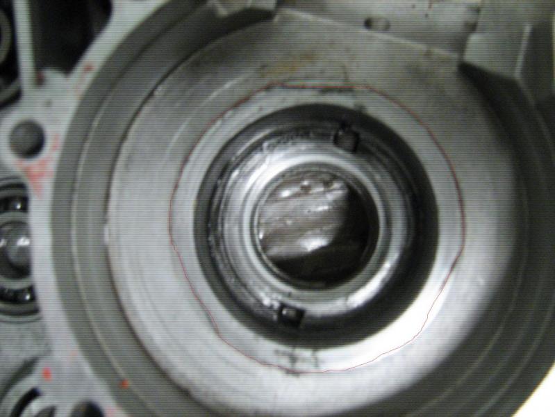

Ziuteek Opublikowano 15 Lutego 2014 Udostępnij Opublikowano 15 Lutego 2014 Panowie mam problem z lewym karterem w moim kmx. Jesl luz na wale, lecz lozysko w gniezdzie siedzi ciasno. Problem jest taki ze to gniazdo to jakby taka tuleja wprasowana w karter, na dolaczonym zdjeciu obrysowana na czerwono, tuleja ta ma luz w karterze. Czy kmx orginalnie ma taka tuleje? Czy ktos to u mnie przerobil bo gniazdo sie zurzylo? Luz jest bardzo duzy bo we wszystie strony okolo 1-2mm. Nigdzie nie moge dostac kartera lewego do kmx-a. Czy widzicie jakies rozwiazanie tego problemu? Czy jest szansa jakos to naprawic? Prosze tez o wypowiedz osoby ktora robila przy tym silniku czy oryginalnie jest taka tuleja na lozysku? Cytuj Odnośnik do komentarza Udostępnij na innych stronach Więcej opcji udostępniania...
Damka Opublikowano 15 Lutego 2014 Udostępnij Opublikowano 15 Lutego 2014 Kartery parami się wymienia. raczej ktoś tą tuleje wprasował z racji zużycia/uszkodzenia. Cytuj Odnośnik do komentarza Udostępnij na innych stronach Więcej opcji udostępniania...
DZIKOWSKI Opublikowano 16 Lutego 2014 Udostępnij Opublikowano 16 Lutego 2014 Czy kmx orginalnie ma taka tuleje? Czy ktos to u mnie przerobil bo gniazdo sie zurzylo? Luz jest bardzo duzy bo we wszystie strony okolo 1-2mm. W żadnym katalogu niema żadnej tulei pokazanej więc ktoś to sam tuningował Cytuj Nie sztuką jest się rozpędzić.Sztuką jest wyhamować! Odnośnik do komentarza Udostępnij na innych stronach Więcej opcji udostępniania...
Goofer Opublikowano 16 Lutego 2014 Udostępnij Opublikowano 16 Lutego 2014 Nie koniecznie,w katalogu nie ma bo jest to nie wymienne,nie wiem jak jest w kmx ale widzialem takie tuleje w niektorych silnikach i nie zawsze z dwóch stron. Cytuj Odnośnik do komentarza Udostępnij na innych stronach Więcej opcji udostępniania...
Ziuteek Opublikowano 16 Lutego 2014 Autor Udostępnij Opublikowano 16 Lutego 2014 (edytowane) W katalogu patrzylem, wiem ze niema. Natomiast chcial bym sie dowiedziec czy ktos jak rozbieral silnik to widzial to. Chyba wezme to do jakiegos tokarza zeby ta roztoczyl i dorobil nowa. Tylko ciekawe ile za to zaspiewa i czy wogole to zrobi.http://www.cmsnl.com/kawasaki-2001-kmx125-a14-kmx-125_model15295/partslist/12122.html Szkoda ze nie widac tego od drugiej strony. Edytowane 16 Lutego 2014 przez Ziuteek Cytuj Odnośnik do komentarza Udostępnij na innych stronach Więcej opcji udostępniania...
